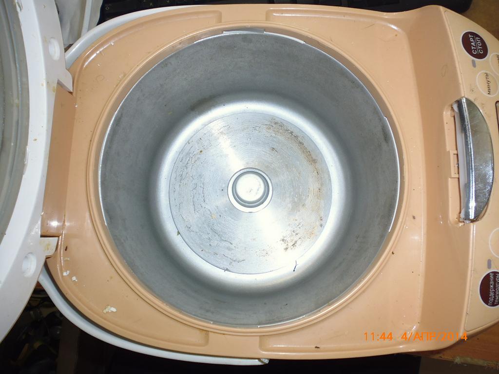

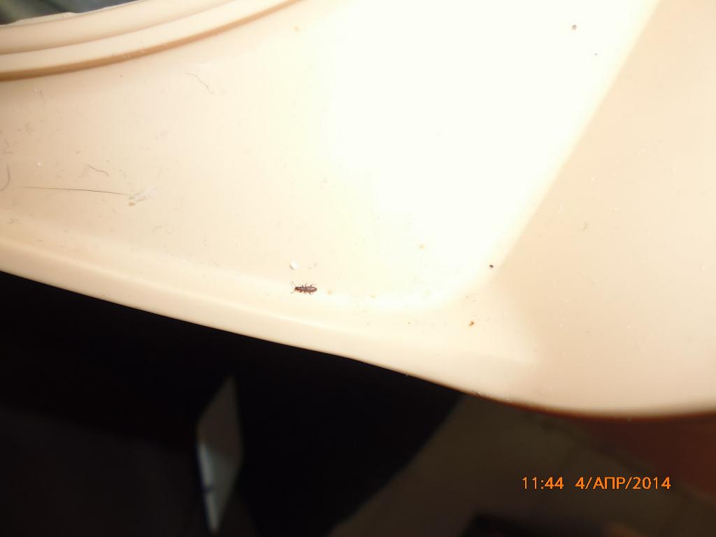

я б тоже рад забыть, нет нет да принесут то с тараканами ЖИВЫМИ, то ломте-резка с ароматом дохлых мышей... и главное не откажешься ремонтировать
если найду залью фото смех спецом для клиентов снимал

как обещал
  Photo1.jpg  102.8 КБ  Скачано: 338 раз(а)
  Photo3.jpg  47.66 КБ  Скачано: 325 раз(а)

У нас их по общагам и малосемейкам хватает.По основной работе приходиться просить чистый стул чтобы поставить сумку с инструментами.

Rom-Zecs, колоритные фото смех Я даже от ужина отказался..
