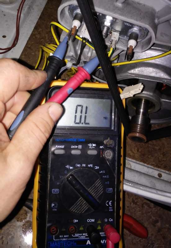

Сообщение #21 От 03/07/2014 01:10 цитата
Да было время, на индезит я нашёл причину, поплясать пришлось, схему нарисовать, вернее исправить ту, что в инете гуляет, а потом вкурить, отчего проц ошибки не видит, но на мотор напруга не подаётся.
Потому и сказал что там не совсем 01, да и вообще, проблема далека от ошибок.
ДОБАВЛЕНО 03/07/2014 02:21
meistroisk писал:
МИГ68 если мастаковский, то 40мегов, померь на корпус. Зачем мили вали-трали вали. Каждый прибор имеет утечку
там автовыбор диапазона, я точно не помню, но по моему потолок 32 мОм
Я о другом, что ТЭН, если внутрь попал порошок то он будет работать как батарейка, а омметр по сути меряет падение напряжения, что вкупе с "батарейкой" ТЭНа будет давать фигню.

Пробой изолятора-замена, неважно что там будут плавать замеры. Сам видел, что 69 код -нить накала 14Ом и пробой на землю -мегоометром. А что в цепи тэна найти хочешь, если греет воду?

fugi1
Сообщения: 64
fugi1
Сообщение #29 От 03/07/2014 12:40 цитата
WIK77 писал:
..а ТЭН лучше мегоомметром проверить...
Так?
  ТЭН.jpg  81.82 КБ  Скачано: 353 раз(а)
yura14
Сообщения: 3037
yura14
Сообщение #30 От 03/07/2014 15:03 цитата
fugi1 писал:
WIK77 писал:
Так?
Так! Только МЕГОМЕТРОМ!!!

WIK77 писал:
