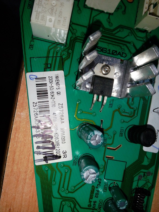

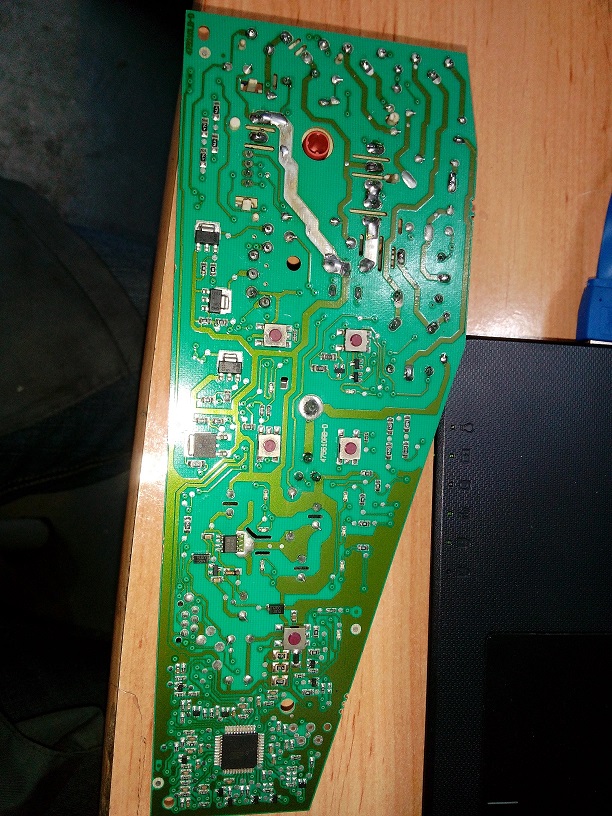

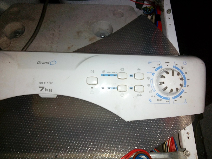

Пришла машинка с дефектом - не стартует. Выбор программы происходит нормально (опции и т.д..). При нажатии СТАРТ блокирует дверь и не происходит больше ничего... Кнопка старт моргает постоянно. На повторное нажатие не реагирует никак. На продолжительное нажатие (+3сек - сброс) начинают моргать 3 лампы(без периодичности) и одна горит постоянно (ошибка?). Сделано/проверено: замок двери новый, насос рабочий (проверял прямым подключением), датчик уровня (pressostat) рабочий (подключал заведомо рабочий), мотор, щетки, термодатчик (30Ком), селектор на модуле промыт... Куда дальше? память?

Да еще забыл добавить, при попытке запуска тест режима (нажатая кнопка опции снежинка + вторая программа по часовой стрелке 60º хлопок) загораются все лампы индикации, но не реагирует на следующее нажатие на старт/пауза...
ДОБАВЛЕНО 04/03/2016 13:42
вместо датчика вешал сопротивление 20ком, без изменений...

Сообщение #4 От 04/03/2016 16:53 цитата
прошиву слей и сюда
глянем

Сообщение #8 От 04/03/2016 19:44 цитата
mykben, слей епром Атмеги (2кб) и посмотри на моём сайте статистику ошибок. Возможно, это тебе поможет.

Сообщение #10 От 17/03/2016 12:01 цитата
извиняюсь за задержку с ответом... слить епром не удалось (а точнее залить новый - соответствующий...), выдает ошибку.. какую именно не могу сказать, т.к. попытка программирования делалась в авторизованном центре, а ихний прграматор льет прогу сверху старой, не интересуясь старыми проблемами... неодобрение Пришел к выводу - заказал новый модуль... равнодушие Думаю тему можно считать закрытой... Всем спс!
