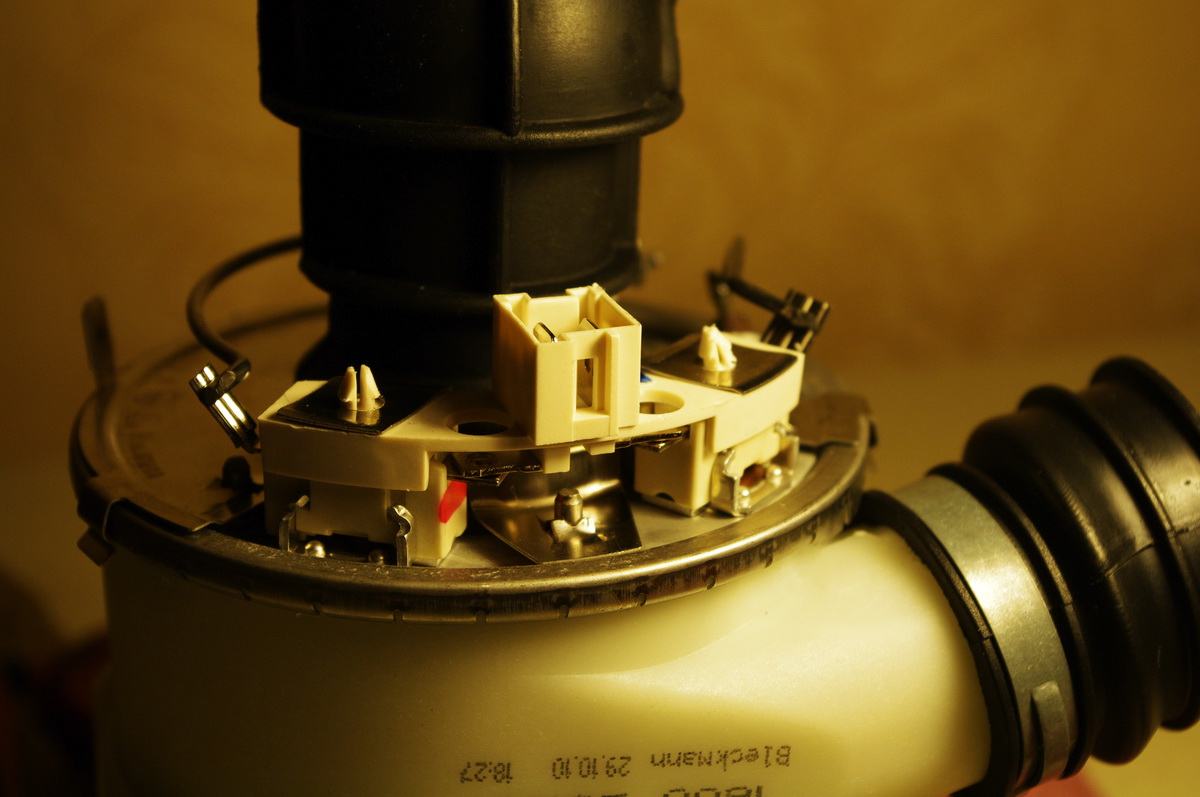

Купил 2 года назад. Стояла, пока делал ремонт, подключил полгода назад, с гарантии сошла, все отлично работало, но потом после мойки на программе 2 обнаружил недостаточно горячую посуду и ошибку 8. Потом при любой программе вода не грелась и была ошибка 10. Вскрытие показало размыкание в нормальном состоянии одного из двух термореле на ТЭНе. Контакт подгорел и деформировался. Очистил контакты резинкой и подогнул. Машинка после сборки работала отлично, но вдруг через 2 недели на автоматических программах 1,2,8 (задействован датчик прозрачности) совместно с использованием таблетки цикл финального горячего полоскания стал бесконечным, т.е. машинка значительно дольше положенного работает, (2ч45 вместо 1ч45 на 2-й программе) и в конце не сушит, выдает неисправность 11 и сливает воду, что означает вроде как неисправность цирк.насоса, но он отлично качает, все крутится, струи до потолка, однако слышно, что вроде как зациклена программа полоскания, у насоса систематически меняются обороты, с интервалом минут в 5-10. В конце посуда вымыта, вода слита. В процессе уровень в порядке. Датчик мутности снаружи протер, правда внутри непонятно еще не разбирал. При первом ремонте его осматривал, снимал. Визуально был в порядке. В чем проблема, пока не пойму, что означает в этом случае ошибка 11?? Или какая еще может быть проблема с цирк насосом. На 10 программе отработала нормально, а теперь на короткой часовой №3 без сушки тоже на полоскании зациклилась, и проработала 2 часа вместо часа отключилась по неисправности 11 и слила воду.

Это все это термореле барахлило. Оно перегревалось (от протекающего через него тока) и срабатывало раньше чем надо. В результате при полоскании не достигалась необходимая температура, поэтому цикл мойки увеличивался, а так как заданная температура так и не была достигнута машинка отключалась по неисправности 11.
ДОБАВЛЕНО 12/01/2013 02:39
Не 10 т.к. первичный тест цепи ТЭНа перед набором воды проходил, однако странно, почему не 8 неисправность? Разгрузил термореле путем установки пускателя в цепь ТЭНа. Термореле включил в цепь управления пускателя. Все заработало отлично. Пускатель пару раз срабатывает в конце цикла полоскания. Время мойки в целом нормализовалось.
ДОБАВЛЕНО 12/01/2013 02:42
Для информации: при контроле температуры в районе термореле термопарой (прибор с производства повереный госповеркой), оказалось что оно срабатывает при температуре 108С, а не 95С. При 95С машинка не догревает и цикл растягивается. Машинка уже сделала 14 моек. Все ОК.
ДОБАВЛЕНО 12/01/2013 02:44
P.S. Спасение утопающих дело рук самих утопающих. Всем, кто откликнулся большое спасибо.

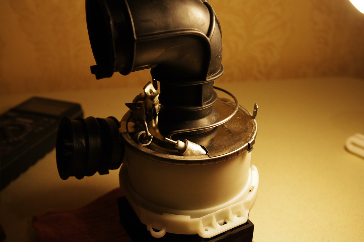

Объясняю как такое возможно, термореле стоит не в воде, а с обратной стороны ТЭНа. По сечению ТЭНа существует градиент температуры, и если одна его сторона, омываемая водой нагретой всего до 65С, то это вовсе не означает, что его обратная сторона, находящаяся в воздухе будет тоже 65С, она может быть любой, в т.ч. и выше 100С, в зависимости от мощности ТЭНа. Оскорблять проще, чем разобраться в сути

Там стоит т.н. проточный нагреватель, улитка. В одну её стенку вмонтирован ТЭН.

Я тоже так думал, но оно срабатывает, причем в зависимости от напряжения сети, чем оно выше, тем большее количество раз термореле срабатывает. При 230В 2 раза, при 240 3-4 раза при полоскании. Ниже 210В вообще не срабатывает и увеличивается общая длительность мойки.
ДОБАВЛЕНО 13/01/2013 02:57
Там два термореле стоит, на разные температуры (конструктивно разные биметаллические пластины).
ДОБАВЛЕНО 13/01/2013 03:00
Вот эти два термореле
ДОБАВЛЕНО 13/01/2013 03:02
Левое реле с красной полосой - защитное, правое - рабочее.
 Размер файла:  264.75 КБ
 Просмотрено:  415 раз(а)

В данной П/М на КОРПУСЕ улитки ТЭН стоят два термодатчика, один из которых выполняет роль "защитного" термостата, другой - "аварийного" предохранителя.
Оба они следят за температурой КОРПУСА ТЭН.
Термостат должен оборвать цепь примерно при 100 град., потом при остывании восстановиться, а предохранитель цепь обрывает ОКОНЧАТЕЛЬНО при 200 град.

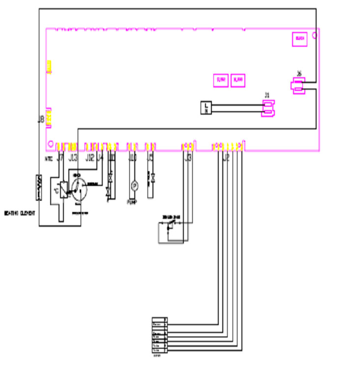

Сообщение #16 От 13/01/2013 20:25 цитата
xarl писал:
regiss, просили "со сылочкой на доку.", голословно не принимается! А если и здесь "пурга"?
Ну раз так, то выкладываю скрин из мануала :
