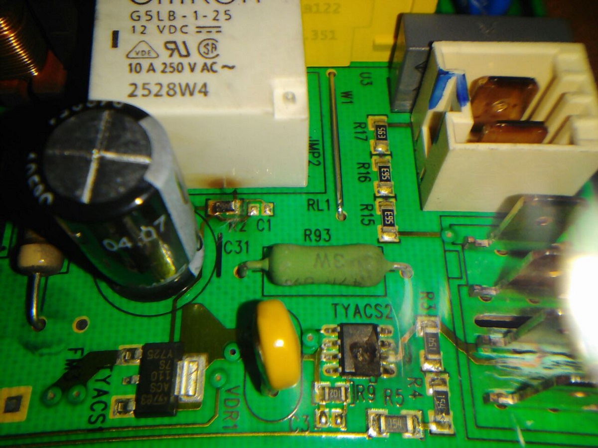

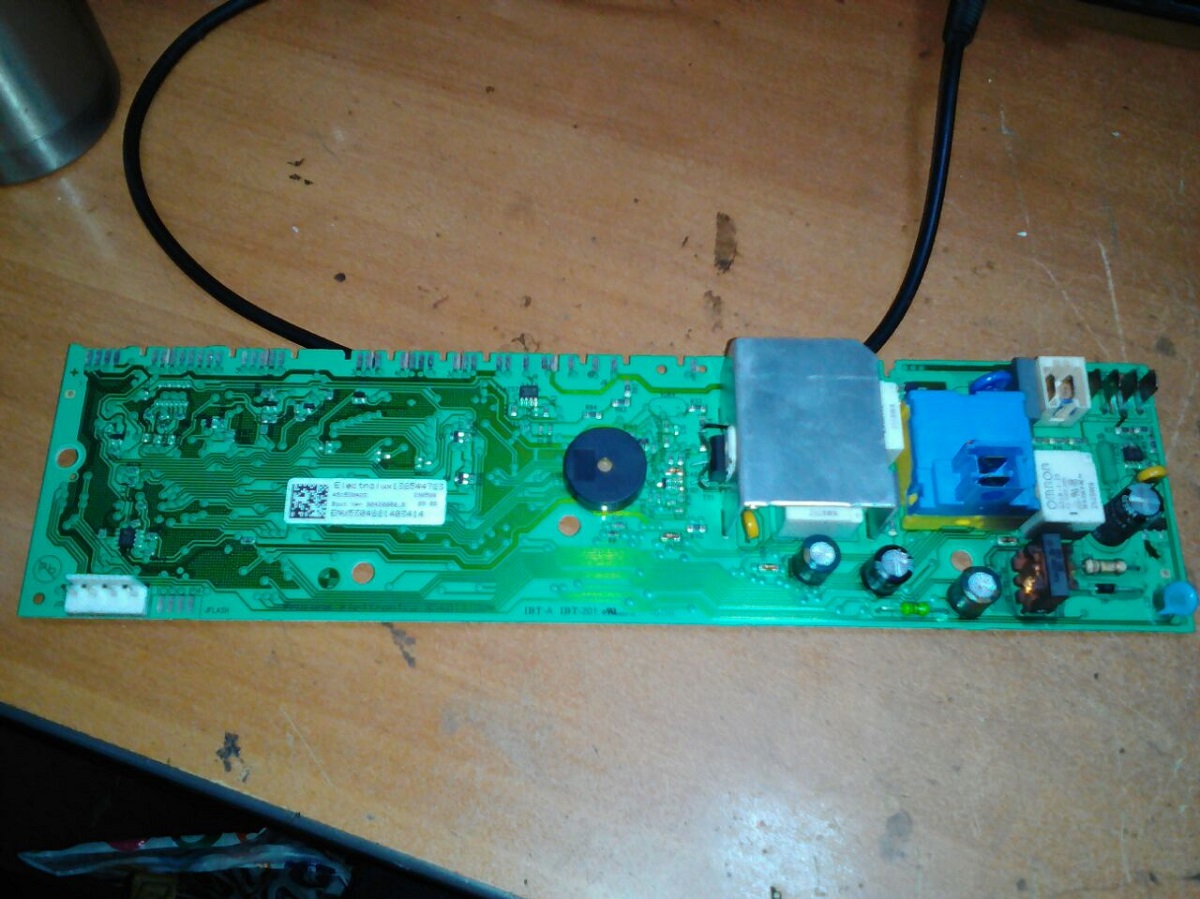

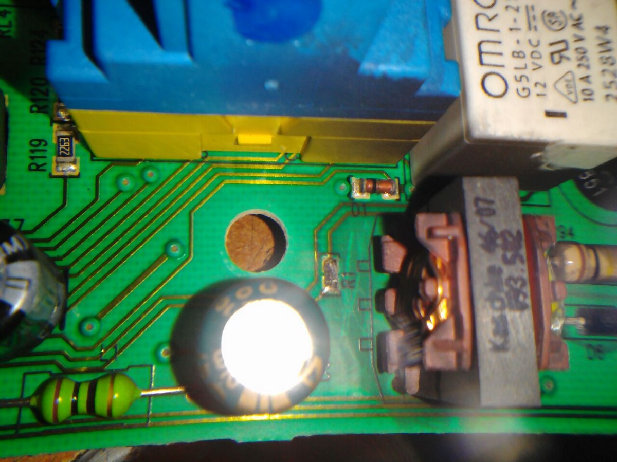

Доброго времени суток уважаемые форумчане!
Прошу помощи в опознании деталей!
СМА zanussi модель zwd7105. При запуске любой программы через пару секунд переходит на слив и все.
Проверил всю переферию, все в норме. Вот только на модуле в оконцове обнаружил мертвые резисторы, а номинала не знаю. В донорных модулях ничего подобного нет.
Всем учавствующим, заранее СПАСИБО!

Sanchos85, 1кОм и кирдык симистору.

1кОм Все 3 резюка??? Симистор не проблема их хватает.
Может кто схемкой или подобным модулем располагает чтоб номинал посмотреть. Прошу помощи!!!

Sanchos85, раз уж ты полез ремонтировать модуль, то надо хотя бы понимать, что ВСЕ цепи управления симисторами - ОДИНАКОВЫЕ!
А таких цепей в данном модуле минимум 5!!!
И совершенно "по барабану", что в твоих донорах этих цепей нет.

R1,R8 220 Ом,R1-1кОм . А вот на счет проверенной переферии,то regiss, прав на все 100%

Сообщение #11 От 02/05/2017 14:34 цитата
С номиналом разобрался, СПАСИБО regiss браво!
Ispanec спасибо за отзывчивость!
Пришлось перепаять еще управляющую УБЛ микросхему. Машинка заработала!
Причиной выхода из строя, оказался конденсат на плате (как выяснилось позже,привезли с гаража зимой и рано включили). - так что переферия в норме подмигивание классно!
