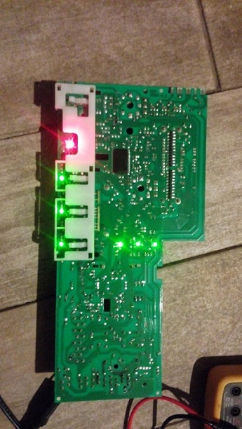

Ребят, мне домой, сегодня, привезли переднюю панель с модулем на ремонт. Серийника не знаю. Бахнутый субмодуль питания, обрывник L1. Инструментов дома не много. Перепаял новый субмодуль от аркадии, обрывник. Запускаю - зажглись все светодиоды, При замыкании кнопки пуск гаснут. В мастерскую попаду только в понедельник. Хотелось бы сделать за выходные. А еще забыл написать про сгоревшие сопротивления в цепи по тахо, скорее всего залитый мотор. питание 12В на модуле присутствует, 5В на субмодуле тоже есть.

было ли такое? я дома даже частоту замерить не могу. Возможно ли отремонтировать дома?

В отсутствие термодатчика через некоторое время после включения срабатывает реле помпы, но индикации ошибки нет. Светодиоды горят все.

На столе при подаче питание через какое-то(30 сек) время должен вывалиться в F03.
"Зажглись все" - это позиция 0, сброс.
Ты на нулевой пуск жмакаешь и жалуешься, что не запускается смех
Резик переменный покрути(который ближе к краю модуля).

Цвиточег, ну уж про это я знаю смех при любом положении резистора светодиоды светятся

Сообщение #7 От 13/01/2017 18:09 цитата
xarl писал:
SmartSer, фото ...
фото модуля?
щаас... подмигивание

Сообщение #8 От 13/01/2017 18:11 цитата

Если включить и ничего не трогать - не гаснут?

Сообщение #11 От 13/01/2017 18:15 цитата

гаснут только когда замкнута кнопка старт.
ДОБАВЛЕНО 13/01/2017 20:17
Чуть позже схожу в гараж, у меня там лежит рабочий субмодуль ЛоуЭнд. Попробую подкинуть

Проверь сетевую синхронизацию для начала.
Хотя, похоже, у проца индикации нет тактовой.

перепаял субмодуль. причина в фейсе. Отложим до понедельника, до полноценного ремонта в мастерской
