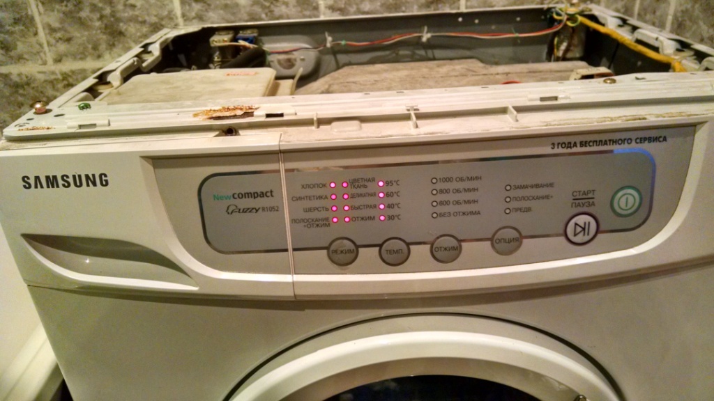

В общем изначально проблема была в том что машинка вообще не запускалась. ошибка de на всех режимах. УБЛ рабочий (подкидывал новый), симистор прозвонил - тоже рабочий...хз. В общем поменял симистор на новый и улн2003 на силовом модуле. Всё заработало идеально. Машинка проработала дня 3. Потом опять de! Но теперь ошибка на всех режимах кроме отжима. На отжиме всё включается и режим проходит идеально. Кстати пару раз включалась на стирках, но где-то на минуту...обрывается набор воды - и DE. Тестовый режим проходит. Кварц менял, улн на индикации менял...проводка в порядке. в тупике недовольство, огорчение есть предложения???

rise1984, смотри цепи контроля блокировки.

rise1984 писал:
Я бы на это обратил внимание...
А на отжиме набор воды не происходит...
Плюс пост constan и...
Там скорее, сопротивление в цепи контроля плавает - т.е. изменяет свое значение от окружения среды, нагрева, в том числе и от вибрации, только заменой. улыбка
По памяти: R1 R2 они по 270 ком.
Сообщения: 36040
Сообщение #6 От 06/07/2016 19:43 цитата
rise1984, на разъем УБЛ внимательно смотрел? Подгорания нет?

Мелиор писал:
нет. там всё в порядке. на отжиме ж всё работает...
Сообщения: 36040
Сообщение #8 От 06/07/2016 22:00 цитата
rise1984, ток, проходящий через цепь замка на отжиме и при нагреве разный. Ну раз нет, значит нет

Спасибо всем за советы. R1 R2 в порядке. Нашел косяк. был излом в шлейфах между модулями. в нескольких местах. Пропаял шлейфы по новой. Всё заработало. Возникает вопрос: излом образуется только когда обследуешь(ремонтируешь) модуль. За один раз они мной сломаться не могли. А со слов хозяйки к машинке никто не лез. Как образовались изломы в местах пайки?) Тему пока не закрываю...а то хз)

Возникает другой вопрос - как излом шлейфа может влиять на DE, причем ни на что больше и кроме отжима
А можно уточнить? улыбка - там вроде цепь контроля замка по одной дороге идет, как она отжим обходит? улыбка
