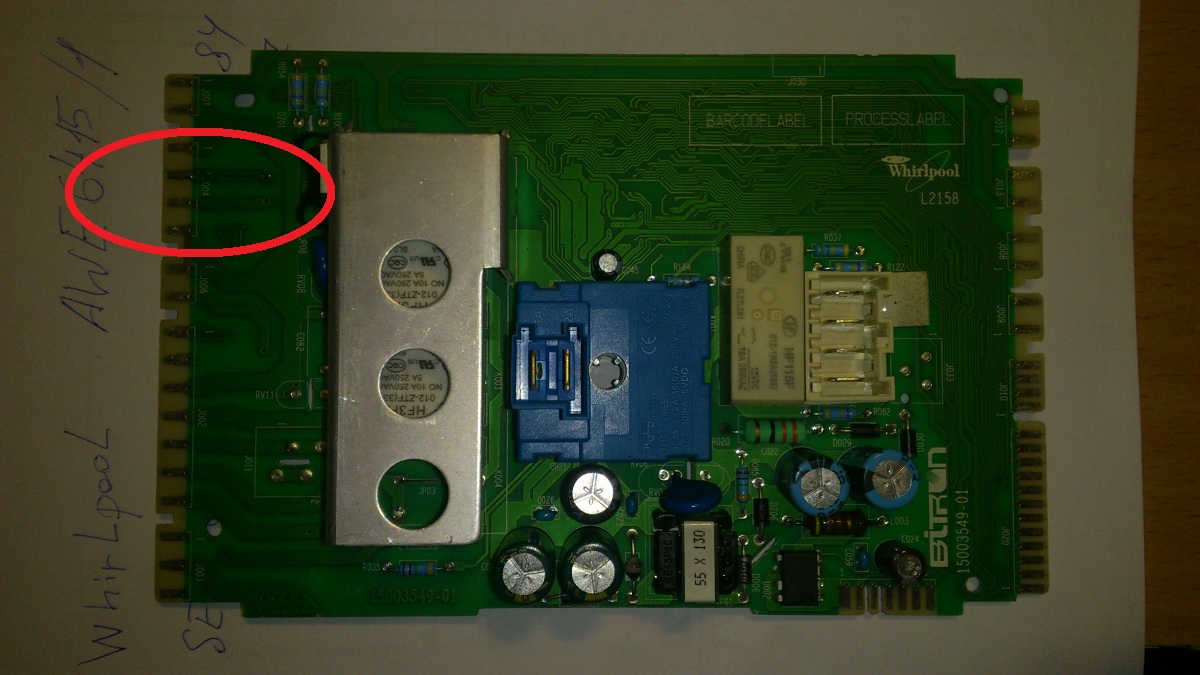

Уважаемые мастера, помогите определить номиналы деталей блока питания стиральной машины whirlpool awe 6415/1, панель L2158. Обуглены R020, L003 частично разрушен корпус U002. Первая полоска на R020 сохранилась, по логике от 20 до 30 ом, остальное не определить.
Не имею возможности сделать фото, взял на форуме, да простит меня Анатолий Мартынов.
 Размер файла:  229.7 КБ
 Просмотрено:  925 раз(а)

Это имеется ввиду ото что красным обведено?

Ребята, то что обведено красным не мое. Читайте пожалуйста и комментарии к фото, не имею возможности сфотографировать и фото платы позаимствовал у Анатолия Мартынова.

сопротивление 22ом, шим 304, ну а дросель, для радиомастера - как два пальца. улыбка

Шим 304 это я понимаю LNK304, буквы не критичны?

Да

Выходные!!! Смотался за деталями, аппарат заработал, жена довольна, на бурчание о вреде стирки во время грозы отреагировала спокойно, даже пообещала быть внимательней.
