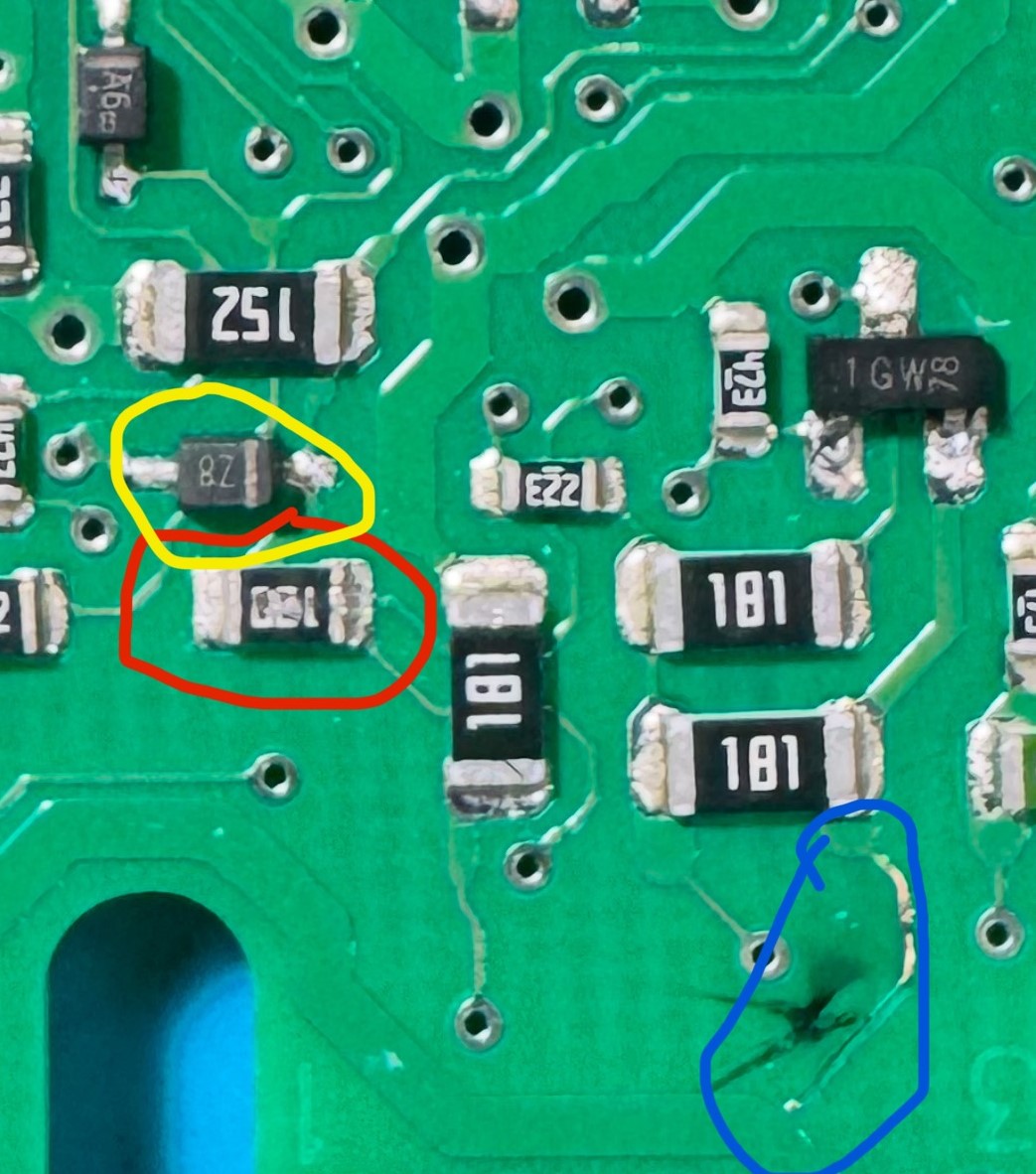

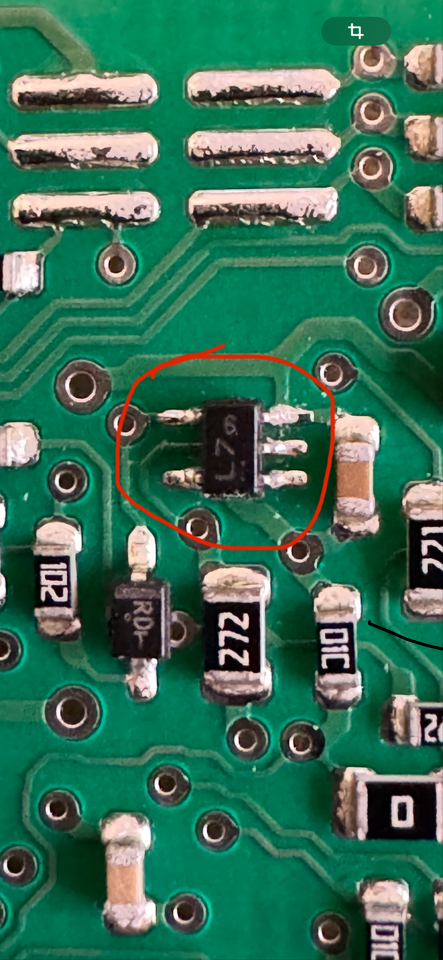

Доброго времени суток. Пмм Bosch, плата управления EPG70040, перестала включаться, на плате обнаружен сгоревший резистор на 10ом и дорожку, не могу определить этот смд компонент, маркировка L7 6, если кто то сталкивался, подскажите аналог этого компонента, чем заменить?

Не сталкивался. Ну а вы определили какое назначение у этого компонента? Транзистор, стабилизатор?
По обвязке же можно это установить... Куда идут выводы... А так вариантов много...
Вы не пробовали вбивать в поисковик следующее: "SMD 5pin L7 SOT23-5".
И еще вопрос, а по какой причине, пришел в негодность данный компонент, может другие элементы привели к его выходу из строя?

Скажу честно, я занимаюсь ремонтом не так давно, опыта мало, решил попробовать сам отремонтировать, т.к. дружу с паяльником(понимаю что этого мало), увидел подобную проблему у человека в ролике, якобы это частая проблема таких пмм, вышел из строя резистор на 10ом, диод и эта транзисторная сборка, на фото обвел элементы и дорожка сгорела

он говорит что это транзисторная сборка, перепаивает с другой платы бош

Так ты тоже перепаяй с другой платы бош. Кстати глянуть бы твою плату в полный рост. Их много разновидностей было...
