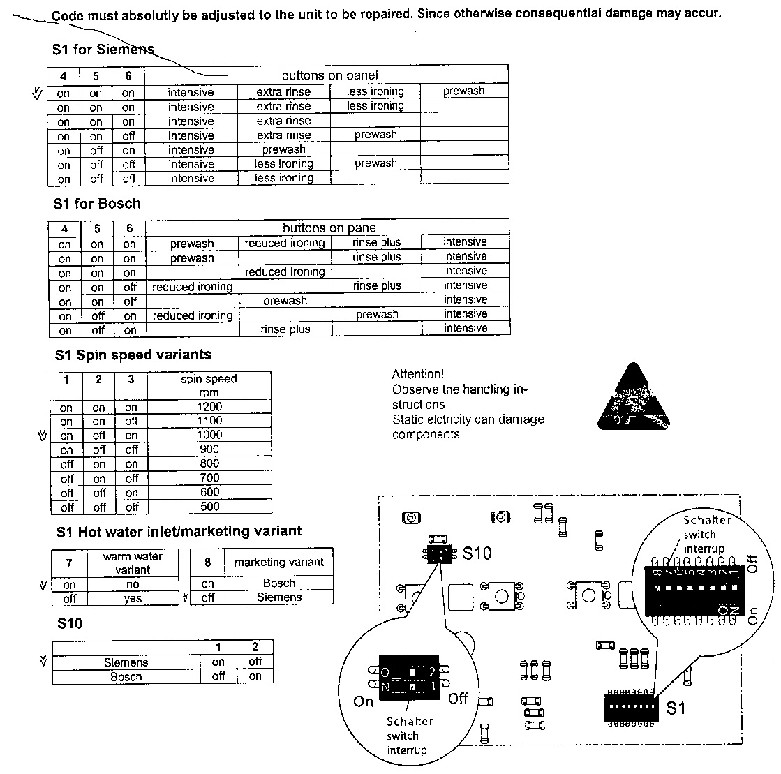

СМА siemens WXSP100AOE/07
конфлигурация нового модуля 493435
при подключении и конфлигурации согласно приложенной тех. док. возникли противоречия и некорректность работы заливных клапанов, возможно неверное понимание при переводе документации.
Пожалуйста уполномоченные проверьте и поправьте конфлигурацию на рисунке.
Птицами отметил как выставил для своей машины.
 Размер файла:  324.84 КБ
 Просмотрено:  309 раз(а)

Romas21,
S1 -7off

Сообщение #4 От 12/02/2017 21:37 цитата
От выбранной программы тоже зависит порядок включения клапанов.

Иван Василич писал:
Romas21,
S1 -7off
Сам сначала так подумал, но если 7джамп off то на шланге не открывается клапан системы аквастопа
ДОБАВЛЕНО 12/02/2017 23:12
sashko65 писал:
совершенно в точку-зависит и работает адекватно если шланги клапанов перекинуть или провода клапанов поменять местами, но в чём
проблема и почему не стыковка или истина в чём?

Romas21
Сообщения: 157
Сообщение #10 От 13/02/2017 09:36 цитата
проверил и попробовал, клапана залива инвертированы!!!!!!!
Romas21
Сообщения: 157
Сообщение #11 От 13/02/2017 10:38 цитата
Всё, закончил-перевернул сдвоенную контактную планку на клапанах вниз разъёмом
