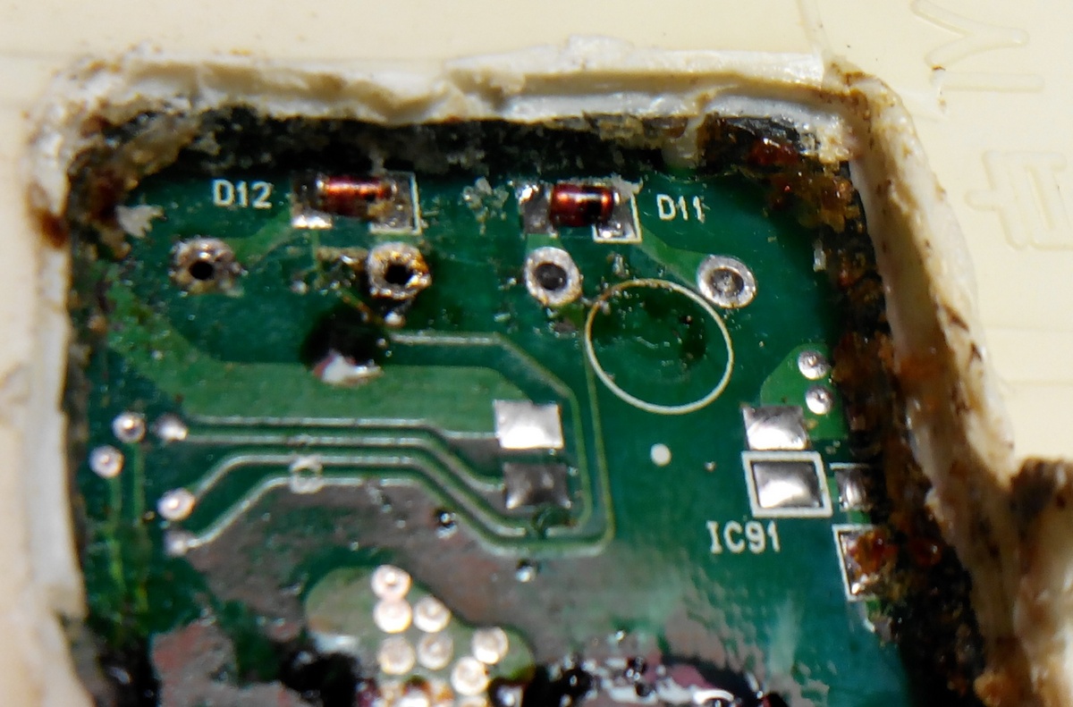

Перестала нагревать воду. Поверены ТЭН, датчик, выпаял 2 релюхи управления ТЭНами - все исправно. НО, обнаружил между выводами катушек реле стоят диоды(?)D11 и D12,один из них звонится коротко(D12). Надеюсь,что причина в этом. Я так думаю,что диоды стоят, чтобы исключить дребезг контактов. Каким диодом я могу заменить неисправный?

Если у тебя диод стоит паралельно реле - то неужели релюшка будет работать? 1n4148

Powerr, КД522 или с любого донора. Только не перепутай анод с катодом.

ТЭН стоит один,но перед разьемом на ТЭН стоят две релюхи на 12в, у каждой из них катушка зашунтирована. Может это стабилитроны?

Если диод кз то и uln2003 скорее всего выбило после замены пробуй мож и проц отмёр)

Поставил со старых запасов КД522Б,обе релюхи в коробочке вынес за пределы платы для быстрого доступа ( как никак уже 10 лет отработали и в любой момент могут приказать долго жить). Нагрев включился ,стиралка работает. Всем спасибо, кто советовал по существу. Тема закрыта.
