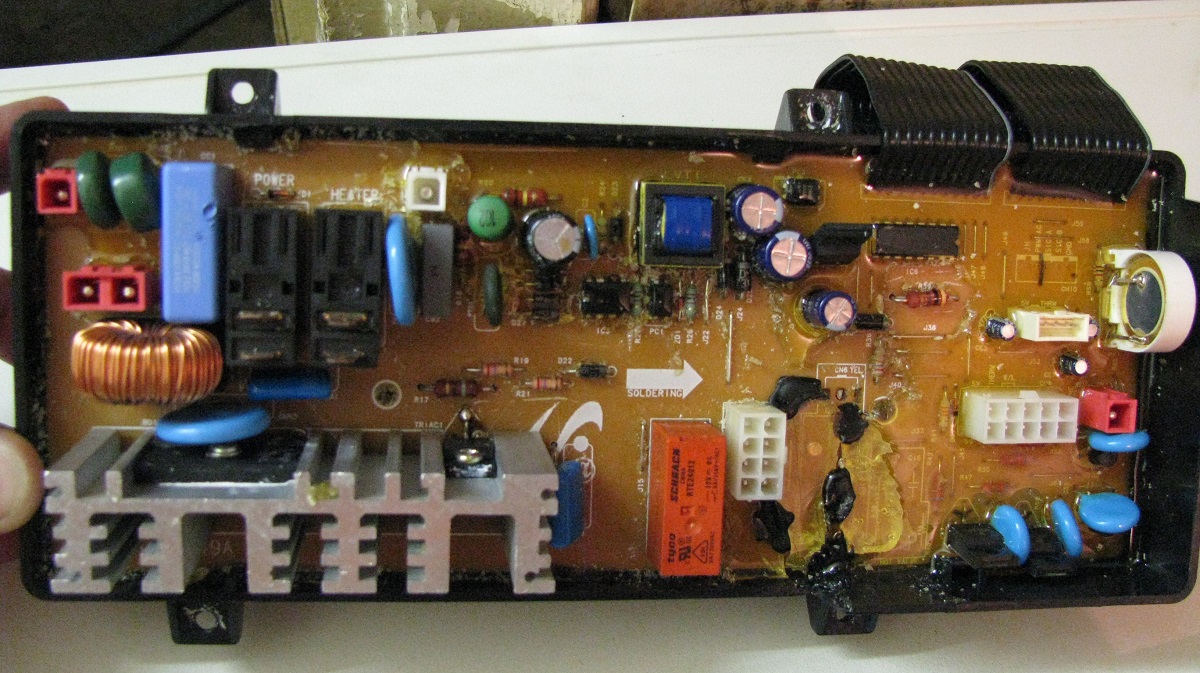

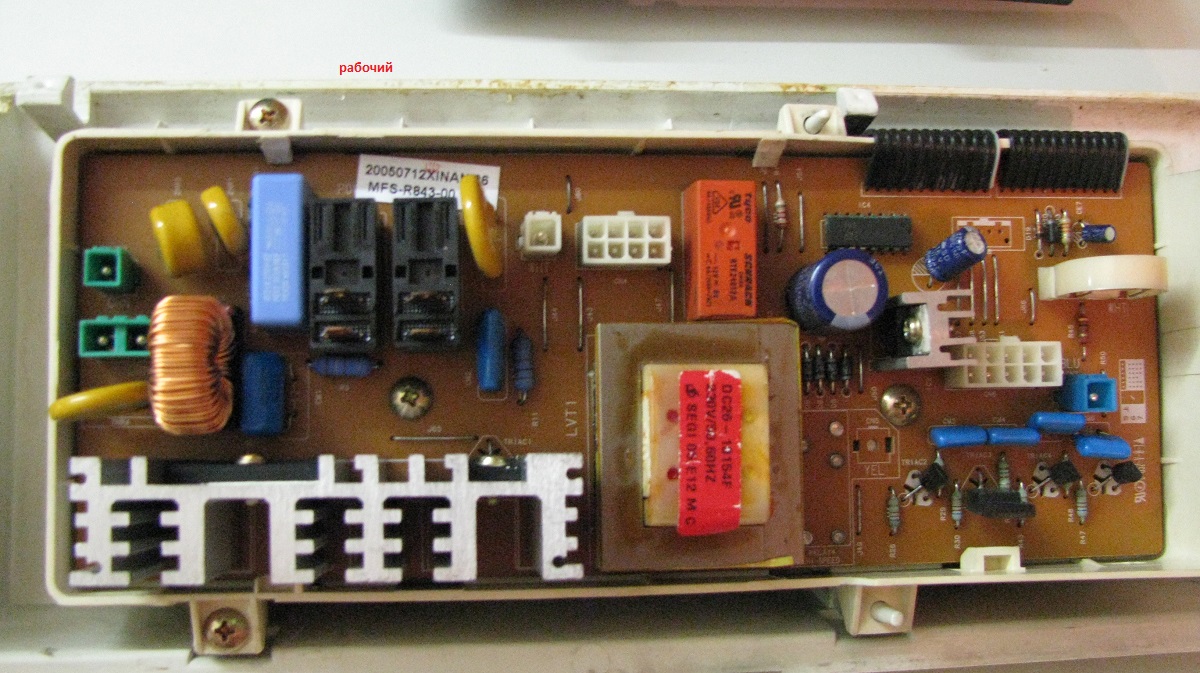

Сообщение #24 От 11/04/2017 14:26 цитата
KDN79, Я ковыряю этот модуль на рабочей машинке(писал же раньше). Какая периферия, с родным то модулем проблем нет.

Сообщение #25 От 11/04/2017 15:01 цитата
помощник, Я не понял , у тебя там , два модуля ? один рабочий , другой с фокусами ? помощник, Ты меня извини конечно , но ты испарил весь мозг , прежде всего себе .Бери да сравнивай! Тебе вон и схему подогнали.

Сообщение #26 От 11/04/2017 15:18 цитата
Dima700926, Этому модулю по фигу, подключен он или нет , все равно останавливается.
ДОБАВЛЕНО 11/04/2017 16:23
KDN79, Модули, разные, что мог, то сравнил, но пока без результата.

Сообщение #27 От 11/04/2017 19:13 цитата
помощник, kd65003 щюпал ? Если есть "ослик" цепанись к ней на 2, 15 выводы , и "цешку" на катушку реле .
Увидишь кто у тебя тупит , проц или ключи , может реле включается после подачи импульсов, обратной связи нет от вращения ,проц увеличил ширину импульсов , после включения реле -рывок.
Потом машинка входит в ступор и сигналит о неполадках с ней.

Сообщение #28 От 11/04/2017 21:48 цитата
KDN79, Цепь ТАХО (отпала), все в норме, сигнал проходит до проца ни где не теряясь, даже когда остановилась, барабан рукой вращая сигнал на проце есть. Получается, какая то хрень по вращению двигателя.
Попробую посмотреть, то, что рекомендуешь, но боюсь моих знаний может не хватить. Буду учиться.

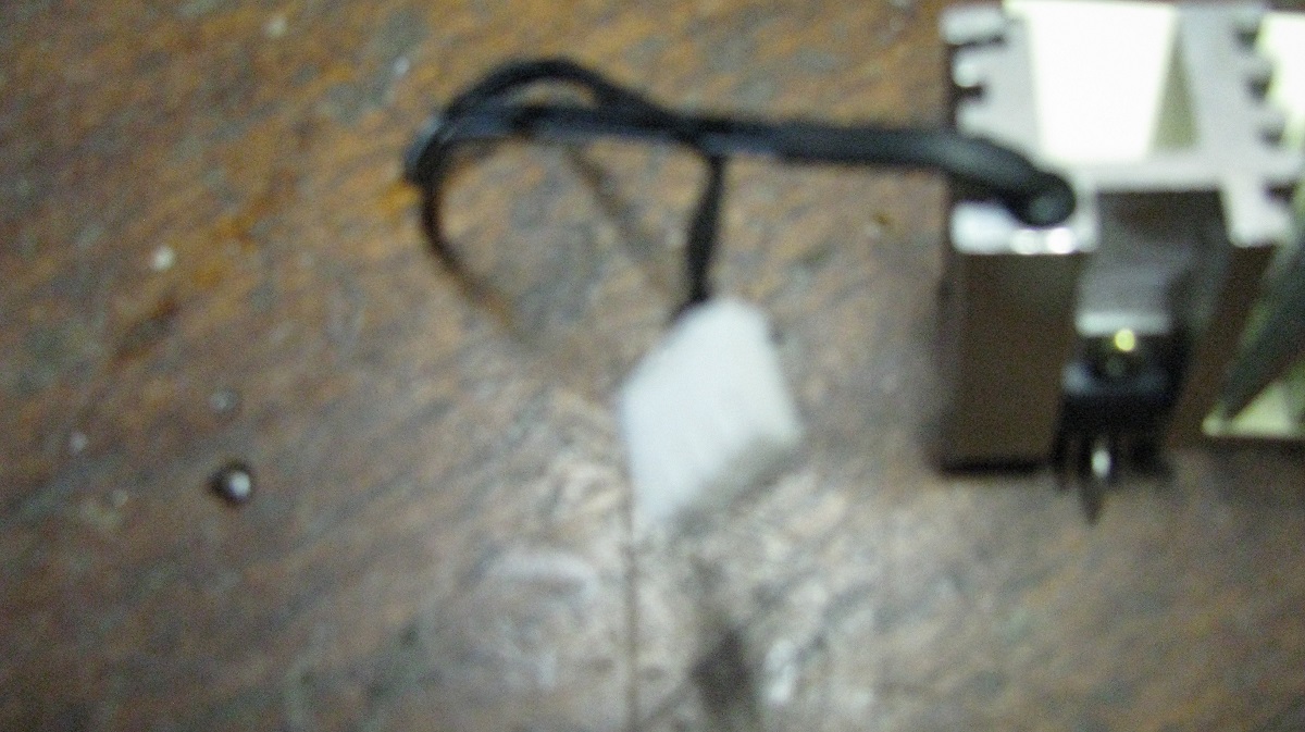

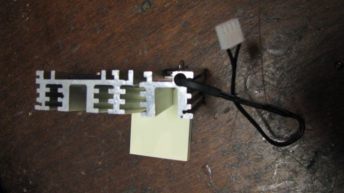

Да, и скажите все таки, что за хрень залита в радиаторе?
Термистор там залит , +5v должно на него идти , вычисли по дорожкам там должны стоять резюки на 10 и 1 ком, если в момент "виса" на них будет 5 вольт или близкое к этому то модуль уходит в защиту, как в твоём случае.

Сообщение #30 От 11/04/2017 22:43 цитата
5 вольт есть. Термистор, ну тот же температурный датчик, что и говорил.

Сообщение #32 От 13/04/2017 12:43 цитата
помощник, а рыженькое я бы махнул на новое. По фото судя стоит либо родное, либо б/у. Сталкивался с тем, что его работа зависит от положения в пространстве. Когда модуль лежит на столе горизонтально все работает прекрасно, а когда на машинке вертикально - начинаются сбои. Ну и кондюки в цепи двигла махнул бы ради экономии времени. А там еще и дроссель есть, хоть и вероятность мизерная.
