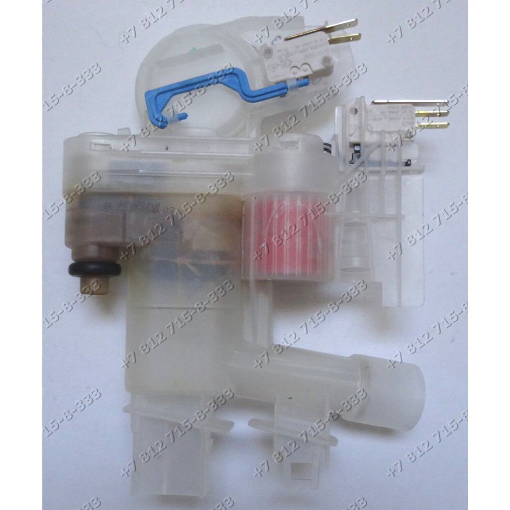

Я об этом думал. Как я понимаю, проц видит уровень только за счёт верхнего микрика на датчике уровня:.
Я за ним следил. Он не срабатывает. На этом этапе происходит следующее: открывается заливной клапан, вода сразу попадает в кабинет и через несколько секунд заливной клапан закрывается и включается помпа.
   бош.JPG  147.37 КБ  Скачано: 316 раз(а)

PEBN3OP, думаю, "залип" "микрик"... Или заклинило "поплавок"... При нормальной работе, должен сработать первый (верхний) "микрик", а за тем подняться "поплавок" и переключить второй.

Микрик не прозванивал. Но тогда проц и первый раз воду бы не набирал. Хотя может я не правильно рассуждаю. Поплавок прочищал, он не залип, при повышении уровня срабатывает.

Я про два уровня нигде не писал. После пуска ПММ включается сливной насос, работает-работает-работает, отключается, включается впускной клапан, вода начинает поступать в ПММ, набирается - набирается - набирается, срабатывает верхний "микрик", запускается циркуляционный насос, вода продолжает поступать- поступать-поступать, поплавок начинает всплывать-всплывать-всплывать, срабатывает второй микрик, отключается впускной клапан, ПММ продолжает мыть-мыть-мыть. Или у кого-то все происходит по другому?
PEBN3OP
Сообщения: 77
Сообщение #15 От 05/12/2017 20:31 цитата
по моему, не совсем так. Сначала наполняется "теплообменник", после его заполнения отключается заливной клапан. И уже после того как вода из него попадает в кабинет, включается циркуляционная помпа.
