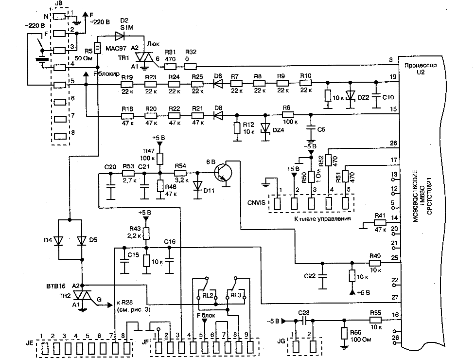

Здравствуйте. Случилась поломка, в процессе стирки произошло отключение питания машинки, после возобновления питания машинка не запустиласть и высветила надпись END, в барабане осталась вода с порошком. Решив слить воду, на режиме отжима, стиралка на 1-2 сек включает помпу и через 2-3мин появляется опять надпись END. Попробовав в разных режимах (режимы все адекватно переключаются), выяснил, что первоначально выполняется программа (залить/слить воду) до тех пор пока не будет команды вращать барабан, но вместо этого стиралка стоит без движения 1-2 мин и высвечивает надпись END. Реле реверса и на ТЭН включаются только когда вставляю вилку в розетку кратковременно (думаю это диагностика внутренняя), в процессе запуска программы стирки или отжима реле не включаются. УБЛ прозванивал, контакт есть.
Питание +5В и +12В есть, мотор прозвонил весь.
Модуль Mini QCP_E AC Elmarc
546089103
Дата 2007г.
К сожалению схему от всего этого я не смог найти.
Подскажите это уже померли мозги или все же есть еще варианты?

Что конкретно нужно? Я написал, питание есть 5В и 12В. Цепи синхронизации наличия напряжения проверил. Нашел только что пробитый диод D4 или D5 в этой схеме, она немного соответствует моей.

Автор в л/с просил добавить в тему, - все не выкладываю, - вот суть.
Devais писал:
Здравствуйте.... я смотрю закрыли мою тему. Если вам не трудно, то допишите, что я решил проблему и она оказалась все таки в одном из тех двух .... .
