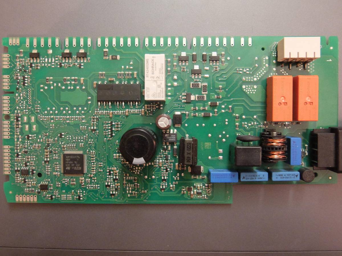

ПММ Bosch SPS58M02RU, ошибка E27, мод. управления 9000968115
ViperRU
Сообщения: 7
Сообщение #1 От 29/04/2018 20:16 цитата
Ошибка E27 - Пониженное напряжение в сети.
Напряжение проверено, 223В.
Ошибка возникают ровно через то время, которое необходимо для выполнения программы мойки. При этом в ПММ после нажатия кнопки "Старт" ничего не происходит, и время на табло не уменьшается, программа не меняется, что говорит о том, что она запустилась. Ошибка E27 появляется после более часа простоя, если программа мойки полная.
Для эксперимента от модуля управления отключил всё, включая насосы и ТЭНы, оставил только клеммы, которые позволяют работать табло и кнопке пуск. Итог тот же, через время необходимое на мойку, ошибка E27. Датчик открытия двери работает, так как табло начинает мигать при её открытии. Куда копать дальше? Что может ПММ мешать запуститься, хотя бы набрать воды?

Я пытался хоть какую то вразумительную ошибку получить сразу, а не тот результат, что у меня: ничего не делание полтора часа и вывод ошибки E27.
Начал отключать компоненты системы по одному, запускать программу и ждать. Ожидал, что хоть в какой-то момент ПММ таки поругается на отключенный компонент. Ни в какую, когда отключил почти всё, всё то же самое, ничего не делание на протяжении времени указанного на табло и потом ошибка E27.
Мои рассуждения. Первое что ПММ проверяет, что дверь закрыта, ок, блок управление факт закрытия двери видит, индикатор при открытии моргает, второе у нас что, запуск помпы. Не запускается, мне показалось логично, что если отключить помпу, ПММ бы поругалась вразумительной ошибкой, типа проблема с откачкой воды, ещё что-то. А если не ругается, то дело до запуска помпы не доходит. Что ещё может происходит в мозгу, самодиагностика всех компонент перед запуском. Но они то всё отключены по одному, сразу бы и поругалась хоть на что-то. Не ругается, значит до самодиагностики не доходит, если она вообще есть.
Вот и возник вопрос, что машинке мешает запуститься, когда всё подключено, почему она может не ругаться на какой-нибудь датчик, исполнительный механизм, а висеть час с лишним, ничего не делая, при этом напряжение в сети не опускается меньше 223В?

Плата управления (на которой дисплей и кнопки) стоит 5 килорублей. Неисправность у тебя, судя по ошибке, в силовой плате, стоимость её тебе уже озвучили.
Твоя задача теперь - поиграть с неисправной силовой платой, чтобы зацепило плату управления. Постарайся сделать так, чтобы не повредить ни одну детальку на ней! Поверь - это совсем несложно сделать.
Вот тогда ты станешь классным мастером и цена получится красивая. браво!

аliеn, Видимо в терминах ошибка у меня. Плату управления, которая в дверце и на которой кнопки и дисплей я не трогаю. Из того, что я понял, всё таки процессор, который управляет процессом мойки не в этой плате управления, а в блоке с контактами X2, X3 и.т.д. от которых и и отключал механизмы. Вставил фото платы.
Сервис мануал не готов покупать за 5 килорублей для одноразового использования. Ну может кто-то уже купил и поделится.
А вообще, ошибке E27, она как, сразу появляется если напряжение низкое или ПММ так же ждёт в течении времени требуемое на мойку, когда напряжение в сети станет нормальным, а если не стало через время высвечивает эту ошибку? Если такая задумчивость на час и более для машинки дело нормальное при низком напряжении понятно куда копать, буду изучать схему силовую, где напряжение не достаёт, так как в сети оно в норме.

...второй процессор, который в модуле управления, тоже является участником процесса мойки. Отключи его, выдернув Х11 на силовом, и убедишься в моей правоте... хммм...
ДОБАВЛЕНО 30/04/2018 23:17
ViperRU писал:
...буду изучать схему силовую, где напряжение не достаёт, так как в сети оно в норме.
Да и на модуле, скорее всего, все напряжения будут в норме. Вот только этого микроконтроллер не видит...
