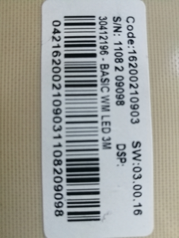

Indesit IWUC 4105 CIS определить софт.
Snake69
Сообщения: 188
Snake69
Сообщение #1 От 20/06/2019 16:19 цитата
Здравствуйте, уважаемые Мастера. Видимо производилась замена панели управления по методу " какая подойдет по корпусу" (квалифицированным мастером )...
Итак, имеем панель управления ( см. Фото ), естественно родная прошивка модуля arcadia работает вовсе некорректно, конкретное несоответствие программ.
Подскажите ,кто знает, плз, каким софтом и конфигом шить аркашу под эту панель управления. Файл S19 приветствуется (хотя и не обязательно.

там же написано sw....

Snake69, 01.04.13.... IWSB5085...... Но, может проще перешить модуль индикации ??? Хотя что там у тебя за панель?

Братья, спасибо за отзыв. Траббл был в самой панели управления. Заменил на другую, перешил софт, а конфигурации оставил естественно под модель. Всё ок. Еще раз благодарю откликнувшихся.
ДОБАВЛЕНО 21/06/2019 09:48
01.04.03 в. Моем случае на 03.00.06
