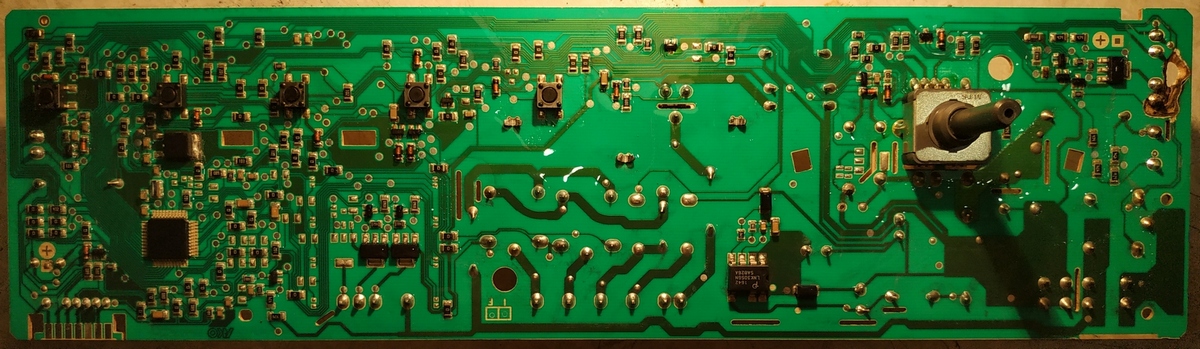

Добрый день!
Хозяин уложил свою машинку на правый бок, что-бы достать что-то из под ванной. В бункере остался кондиционер. Машинку поставил, включил, из-под крышки пошел дым. Плата модуля в одном месте прогорела насквозь вместе с мелкими дорожками. Сгорела пара смд резисторов. Может есть у кого фото платы, что-бы видно было расположение дорожек и номиналы сгоревших резюков (на фото обозначил стрелками). Модуль в данный момент включается, программы выбираются. 38 нога процессора R5F100FGA, куда приходит дорожка от сгоревшего резюка, не в обрыве, не коротит ни на землю, ни на плюс питания. Есть надежда что проц выжил.

По плате видно (на мой взгляд), что две дорожки параллельно уходят вниз, а третья огибает толстый контакт и приходит на резистор 103. А резистор, если стоит между базой и эммитером транзистора (плохо видно) тоже будет 103. Просмотреть на плате управление другими симисторами.

Нарисовал кусок схемы данного участка модуля. Сгоревшие резисторы стоят не по цепи управления симистором помпы, а по цепи контроля уровня прессостата ПОЛНЫЙ

По цепи ПУСТОЙ должно стоять то же самое, на схеме цепь ПУСТОЙ не вижу...

Аналогичная машина. Сгорели указанные резисторы. Поставил резистор 1 кОм с 5V на коллектор транзистора , резистор 1,5 кОм с коллектора на процессор .
