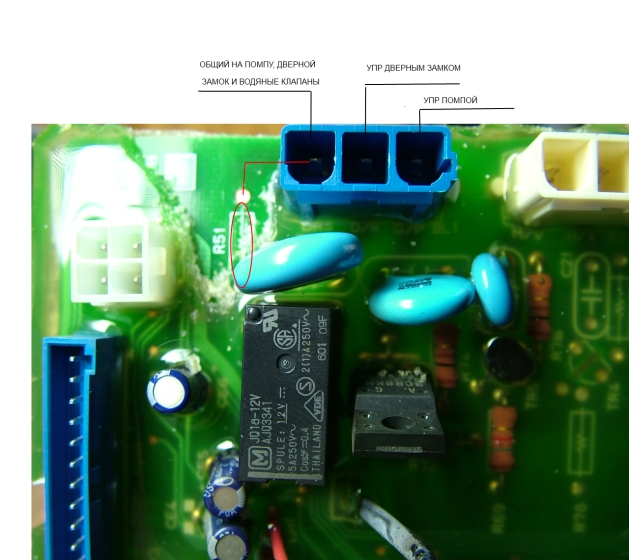

СМА LG WD-10200SD м/у 6871ER1017L
помпа слива не включается. Сама помпа живая-при запитке от отдельного 220В весело жужжит потребляя при этом 0,18А(вродь норма).
Управляется симистором SCR8KM.При замерах оказалось соответственно А1-220В, А2-0В, Упр-220В. Последнее вызывает сомнения. Что стоит раньше-пока не разрыл....Может есть у когото схемма данного модуля или хотябы часть управления насосом слива???

| YurkaDP, А подобных цепей нет?? Мож фотку скинешь. |
YurkaDP
Резюк стоит последовательно с помпой со стороны ноля. Подозреваю на низкоомник, но просмотрев отдалённо-подобную схему узрел в похожей позиции резистор на сотни килоом. В растерянности.
Может у кого есть под рукой схемка или плата--гляньте номинал..плиззз.. |

YurkaDP
Вот кусок платы с отсутствующим R51.

Степашка
Сообщения: 1501
| Ставь низкоомный разрывной |
YurkaDP
уже пробовал...его и разорвало..гг..
опчем получилось так--опытным путём установлено номинал данного резистора 200к. Он используется только для срабатывания замка двери, который в свою очередь подключает к данному общему сильноточный общий, и потом аж через него запитываются либо клапана заливки воды, либо помпа слива(в зависимости от сигналов контроллера).
Но помпа так и невключается.
ДОБАВЛЕНО 05/08/2011 21:36
Сейчас постепенно расковыриваю и замеряю всю цепочку от симистора помпы до проца.(в связи с чем и редактировал первый пост) |

YurkaDP
Наткнулся на свою ж тему - дельных советов так и не было.
Проблема была решена путем заказа на заводе нового модуля.
У старого - отказ выходного канала процессора в цепи управления помпой... |
