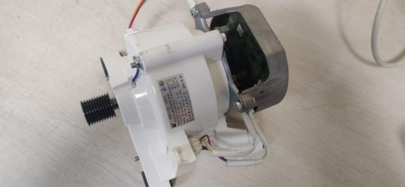

Добрый день, коллеги. инверторный мотор WPM61-22 дёргается но не крутит, машина никаких ошибок не показывает. Не могу найти никакой информации по способу управления этим двигателем. С основного модуля подается 220в, 5в, и подходит еще один, видимо управляющий провод. Может быть кому то встречалась подобная неисправность, пните куда смотреть. Я такой двигатель вижу впервые. Обмотки целые по 5.5 Ом плата залита силиконом. Может быть дело и не в плате мотора?

nlabs писал:
Подкинь заведомо исправный мотор и будешь знать...

nlabs писал:
WPM61-22 дёргается но не крутит, машина никаких ошибок не показывает. Может быть дело и не в плате мотора?
99,99% проблема в модуле на моторе.
ДОБАВЛЕНО 21/02/2024 16:23
nlabs писал:
Способ управления 1:1 как и на всех других инверторах с мотором без таходатчика. Китайцы тут ничего нового не придумали. Просто, плату инвертора прикрутили к самому мотору, тем самым в сотни раз сократили ресурс и так не слишком надёжного электронного узла.
