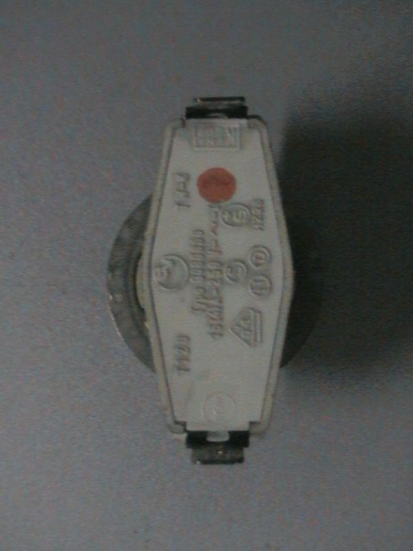

Доброго времени суток! улыбка Подскажите пожалуйста где можно купить датчик (термопрерыватель) для сушки на стиральную машину Ariston AL 128 D EX. Проблема в том что при сушке ТЭН не работает (фаза есть, нуля нет) хотя вентилятор работает. равнодушие Заранее спасибо за ответ голливудская улыбка

Если это называется термопредохранителем, хммм... то он переодически включает и выключает ТЭН на сушке, а иначе она просто перегреется (что собственно и случилось), хорошо обошлось без особых последствий! равнодушие Подскажите если кто знает как правильно эта штука называется подмигивание

что на нем указано? скорей всего это температурный датчик.

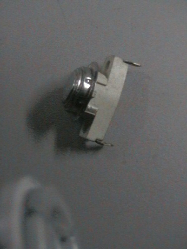

Выкладываю второе фото с маркировкой, где же всё таки эту штуку можно приобрести? хммм... Специалисты, подскажите улыбка

Могу подсказать его код по базе Merloni: С00080767 - температурный зонд
надо полазить по сайтам сервисных центров, интернет магазинов. К сожалению я не знаю Российских адресов.
А что с ним случилось? Его можно, как временный вариант, попробовать поремонтировать. Аккуратненько поддеть пластмассовую крышечку. Там будут два контакта и бимиталическая пластина. Если контакты пригорели - просто почистить их грубым ластиком.

Большое Спасибо за совет и информацию! голливудская улыбка Просто при сборке неправильно подключили фишки, в результате чего данная деталь поплавилась внутри и при сборке не работае (не включает ТЭН), попробую починить и о результатах обязательно сообщу улыбка
