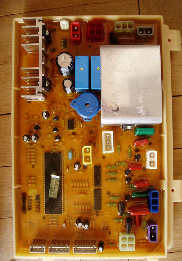

Классический вариант.Как только включаешь,то загорается ошибка EdOR.Замок трехконтактный,отщелкивающийся-рабочий.Модуль вскрыл,но непропаев не нашел.Не могу понять,что отвечает за замок?Может у кого есть какие мысли.Спасибо.

Сообщение #2 От 31/08/2007 22:27 цитата
Замок принудительно замкните если непоможет то 100% меняйте модуль

Сообщение #4 От 01/09/2007 09:29 цитата
Да вырежи ты его весь, а там по дорожкам разберешься. Наверное симистор должен быть. Обычно маленькая релюха, управляется улн-кой, а здесь видимо по другому.

Сообщение #5 От 01/09/2007 23:17 цитата
вырезал весь.Судя по схеме-один провод идет на силовую плату,второй на помпу,а третий на модуль и далее на симистор,он звонится,на машинке нет возможности проверить,может его поменять,только какой аналог?

Сообщение #6 От 02/09/2007 02:10 цитата
Это как? Чем отличается плата от модуля? Что то не пойму.
На замок симистор мощный не нужен. Попробуй маc97a8. А как он звонится, я имею в виду старый.

Сообщение #7 От 02/09/2007 09:07 цитата
v161, в этой машине две платы,а вернее три.Силовая-маленькая,там где прием напруги,вкл. ТЭНов и стабилитрон,вторая-исполнительная(на фото),и третья-индикации.Симистор звонится-между крайними ножками- 124 ома,рядом стоящий-171ом,центральная не звонится.Вот такие пироги улыбка

Сообщение #8 От 03/09/2007 09:53 цитата
Смотри маленькую силовую плату, там стоят две реле, одна на ТЭН, вторая на замок.
Прикрепляю схему, если нужно,правда она от WD-1050, но она такая же.

Сообщение #9 От 03/09/2007 22:53 цитата
Сергей333, спасибо за схему,у меня такая есть,но не сильно помогла.Маленькую плату вскрыл,непропаев реле не видно,горелого ничего нет,что тупо поменять реле?,правда какое из них на замок идет,я не понял,что скажешь?Да,машинки рядом нет,так что не смогу эксперементировать.

Сообщение #10 От 03/09/2007 23:20 цитата
( в этой машине две платы,а вернее три.Силовая-маленькая,там где прием напруги,вкл. ТЭНов и стабилитрон,вторая-исполнительная(на фото),и третья-индикации.) А куда ж теперь модуль делся? Ну да ладно, как назвал, так назвал, не столь важно. В твоем случае тебе лучше всего провода от замка прозвонить, сразу будет ясно куда идут, на какое реле. Симистор не всегда можно проверить цешкой, только заменой. УЛН-ку проверь.

Сообщение #11 От 04/09/2007 11:58 цитата
nikudim, я бы поменял обе релюшки на всякий случай, даже если не в них дело, большая вероятность что они скоро могут выйти из строя. А так заменив их (в случае если машинка не заработает) ты уменшишь вероятность отказа машинки в течении твоей гарантии и с уверенностью дальше будешь ковырять большой модуль...

Сообщение #12 От 04/09/2007 18:46 цитата
Уважаемые коллеги! Причем тут симистор? Если дело было в симисторе то после прин замыкания машина бы работала. Обычно в таких случаях теряется "общий провод".nikudim, смотри внимательно общую дорожку провод и т.д. и заодно проверь есть ли на нем че-ниб. Очень часто оказывается дело в реле, кот. включает общую дорожку. Это релюшка щелкает сразу послевключения.

Сообщение #15 От 12/09/2007 11:55 цитата
Нет не победил,замена реле ничего не дала по проводке дефектов не нашел.Машине 10 лет и модуль заказать роблематично,да и клиенты хотят уже новую.Вот такие дела.
