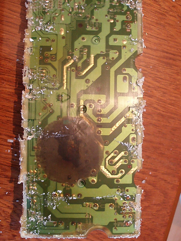

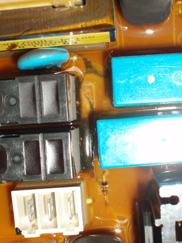

Грохнула плата управления, я так понял на тэны релюха.
Выше все прочитал, Спасибо за информацию.
Предыстория вопроса:
Я сильно стиралку не разбирал и во внутрь не лазил, только плату управления расковырял, дефект нашел... (почти как в первом посте)
плату покоцал пока выковыривал из компаунда... две трещины сделал сам +трещины при взрыве...
А теперь вопрос:
Релюху заменю, а компаудом или герметиком надо заливать? Как Вы думаете?

На плате со стороны дорожек взрывом плату и так разломало и повреждений платы при визуальном осмотре видно не было, только чуть-чуть нагар видно было.Фото прилагается.
Теперь совет тем кто будет выковыривать... начинать надо со стороны микросхем, и еще там есть выступы как для демонтажа со стороны платы индикации... закручиваешь винт, четыре винта и плата должна отслоится... только я посмотрел некоторые попадают на дорожки, зато плата должна равномерно отойти от основания, при условии, что по бокам плату освободили от компаунда. Я Так Думаю!

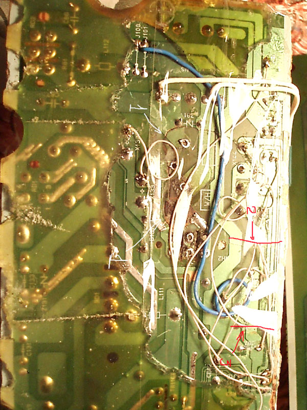

Восстановил дорожки, реле купил от реле стартера 3110 на 12В 70А, и заменил реле Х144 (A/F - что это?)и Х145 (W/H -Тэн), вывесил их навесным монтажом. (Пусть так стоят - нечего взрываться на плате управления!)
Тэн звонится 22-25 ом.
А стиралка не заводится... Питание включается, программы выбираются, температура, отжим, стирка -- после Старта - семь раз пищит и все индикаторы горят, как и до ремонта, после поломки.
Буду ULN менять на IC2 как выше предлагали... и плату звонит, все активные детали, а то как то поленился...
если что дельное подскажете, буду рад.
Проще было бы, если б кто схему дал на LG 8014C, хоть принцип работы стиралок понять.
и ещё:Кто может сказать почему реле рвануло? (вопрос к профессионалам )
1-взрыв релешки
2,3- плату сам повредил
