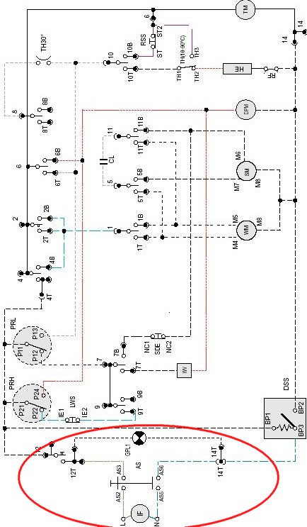

  A600.jpg  75.14 КБ  Скачано: 3346 раз(а)
anlyk
Сообщения: 226
Сообщение #9 От 08/11/2007 11:00 цитата
СХЕМА
Favorit2
Сообщения: 10
Сообщение #10 От 08/11/2007 16:35 цитата
Спасибо за схему огромаднейшее ,в ближайший выходной разберусь . У меня индикатор сети не светится ,я думал может он как через командник включается ,но теперь вижу что он не причем . Что рыть дальше если уже на лампочке сеть ничего нет ! улыбка

Оказалось все дело в кнопке питания . Контакты со временем пригорели , стали грется , контакты "поплыли" .Вылечил просто . Кнопку снял ,на газу нагрел контакты и поставил их на место . В разобранном состоянии изначально кнопка прозванивалась как хорошая ,т.к просто контакты прижимал пальцем ,давление большое и контакт был .
