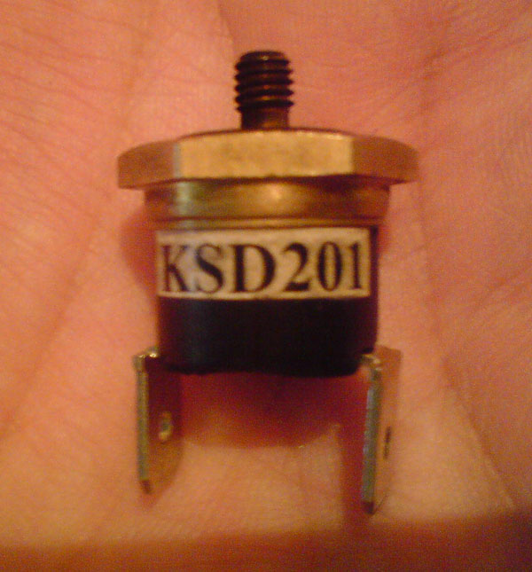

Стала моя посудомойка (в топике обозначенная) колбасить на одном месте... я ее "руками подталкивал" (подкручивал ручку). как результат посуда не вымыта, машина колбасит... пока не остановишь.
Стал смотреть посуда холодная, думаю значит нагрев.
У самого руки вроде на месте, но завал на работе и рассуждения на тему потратить денег и сохранить время или наоборот, перевесили в сторону вызвать мастера (на диагноз у него ушло мин 40).
- Термопредохранитель (или как его там) KSD201.
Но тут началось самое интересное. Мало того что Эленберг не всякий сервис возьмется чинить, так с запчастями полный караул....
Гугл привел сюда.
Решил попробовать следующее:
camel писал:
у эленбергов это лечится ударом плоскогубцев по торцу, иногда одного раза мало бывает.
И о чудо сей девайс (KSD201) стал прозваниваться...
Думаю проверю...
Подключаю тестер и нагреваю торец (резьбу) через некоторое время щелчек и он опять не звонится...
Пришлось еще раз (пять) влупить чтоб его привести в чувства...
p.s. когда соберу машину обратно и испытаю, напишу...
p.p.s. один мой знакомый инженер (он занимается принтерами, там подобные девайсы в печках стоят) сказал: это предохранитель и он почему то сработал, надо искать причину того почему он сработал...

Как и обещал, сообщаю:
Собрал вчера машину,
запустил.
Работает - посуда помыта.
Вроде бы все нормально.

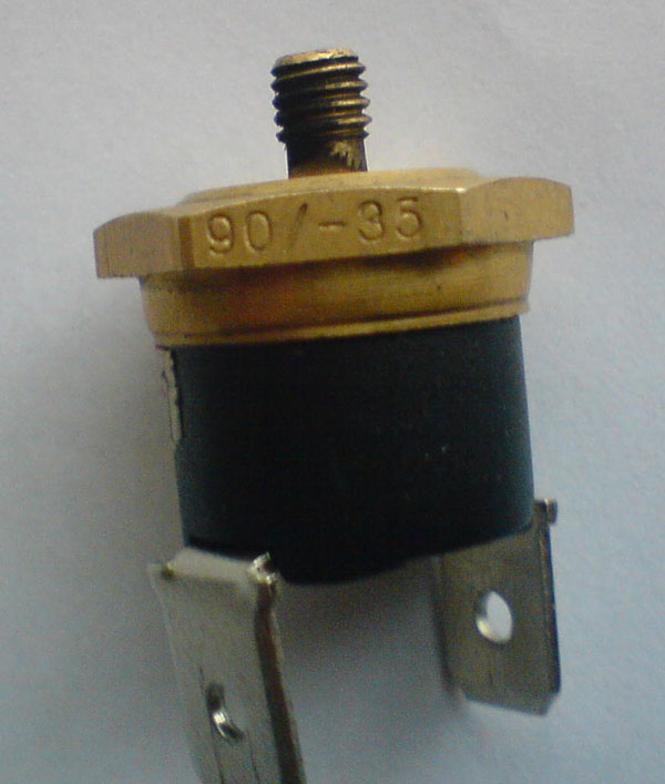

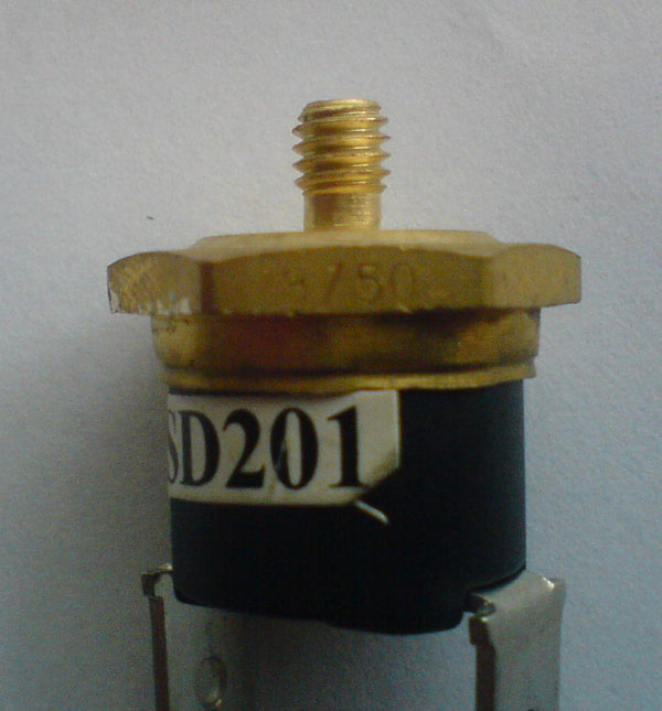

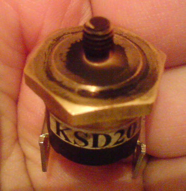

p.s. в данном агрегате (Elenberg DW-9001) два таких датчика (термо пары, термрпредохранителя)
у них на боковине "гайки" иыбиты цве цифры:
на одном: 78/50 (я его проверял путем нагрева (огнем) и охлаждения (водой) - работает)
на другом (который типа сломался или правильней будет сработал): 90/-35
фото прилагаю (закопченный это "виновник")...
  KSD201_4.jpg  56.48 КБ  Скачано: 2032 раз(а)
  KSD201_3.jpg  96 КБ  Скачано: 1970 раз(а)
  KSD201_1.jpg  70.9 КБ  Скачано: 1977 раз(а)
  KSD201_5.jpg  56.59 КБ  Скачано: 1979 раз(а)

Сообщение #47 От 10/11/2010 18:08 цитата
Barmaleykins писал:
Сразу видно - Мастер !
Ты хотя бы Х** от пальца отличаешь ??? злость
Производитель даже на самих деталях написал всю информацию !
Первый : термовыключатель, отключает при 78 град., включает при 50 град.
Второй : термопредохранитель, отключает при 90 град.(чтобы вода не закипела) включает при МИНУС 35град.
Т.е. сам он обратно не включиться, его надо принудительно охладить, а не бить, как некоторые делают....
