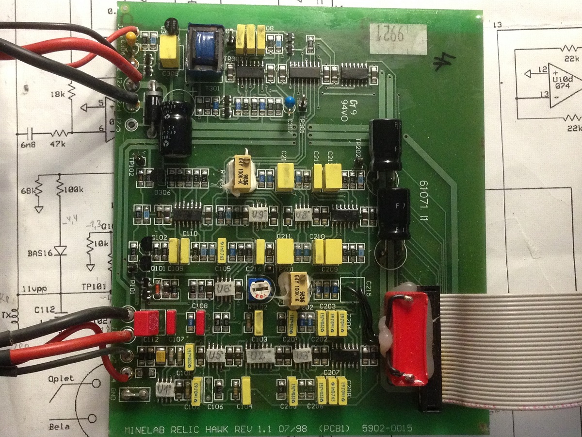

сейчас подсоединил параллельно катушке конденсатор 1мкф как и по схеме, подаю генератором частоту плавно изменяя от 1 до 10кГц, амплитуда при 1 и 10кгц минимальная, почти в ноль уходит а ровно при 5кГц максимальная (но это не похоже на резонанс! амплитуда равна подаваемому сигналу). так работает контур LC или нет? как я понимаю так и должно быть, когда частота ниже положенной сопротивление катушки стремится к минимуму и шунтирует конденсатор а когда частота выше то сопротивление конденсатора стремится к минимуму и шунтирует катушку. но почему не появляется резонанс?
я ради интереса попробовал тоже самое с RX катушкой, параллельно подкинул 1,5мкф и при 7кГц примерно, амплитуда генерации стала 18вольт при входном сигнале всего в 5 вольт. ничего не пойму недовольство, огорчение

Ваши опыты косвенным образом указывают на неисправность катушек датчика. И совсем не обязательно что это в катушке ТХ , если коротко замкнутый виток будет в РХ это тоже повлияет на работу генератора.
Вам придётся сделать самый главный эксперимент- намотать проводом 0,3-0,5 мм. катушку диаметром примерно 200 мм. и витков 35 примерно. Это сделать не долго, но тогда Вы будете иметь у себя на столе новую катушку ТХ ,и многие вопрсы отпадут сами по себе.

Параллельно катушке тх соединял различные конденсаторы, при 220 nf в катушке максимальный синус, подаю 5 вольт на катушке получаю примерно 15-18 вольт. Похоже что у катушки изменилась индуктивность? Что могло на это повлиять? Никаких мех. повреждений, трещин или что то в этом роде. Сейчас поставил вместо 1мкф конденсатора 680нано. Запускается моментально, работает тоже как и раньше, 1 копейку с 30 сантиметров видит но! Замерил синус на катушке - всего 7-8 вольт...? Интересно, как долго он проработает с 680нано? Да, с 220nf прибор работать не хочет, синус примерно 20 вольт но сильно искажен. у знакомого мушкетер детектор, он пишет что у него на ТХ катушке тоже всего 11 вольт! может так задумано было?

да, если кому то вдруг понадобится расположение компонентов на платине:
 Размер файла:  480.16 КБ
 Просмотрено:  283 раз(а)

Там важен ток в контуре, напряжение только как производное.
Возможно намотана катушка с низкой добротностью. Это хорошо для температурной устойчивости.
Если частота работы прибора Вас устраивает, то оставьте как есть, с 680 нан. , поработайте с ним, понаблюдайте как работает, думаю разницы не заметите.
Теоретически чем ваше частота -тем лучше чувство на мелкие предметы,но меньше глубинность. Чем меньше частота- тем тем больше глубинность, но мелкие хуже видеть будет. Но разница в частотах должна быть как минимум 5 кгц.
Конденсаторы - только металлоплёнка !
