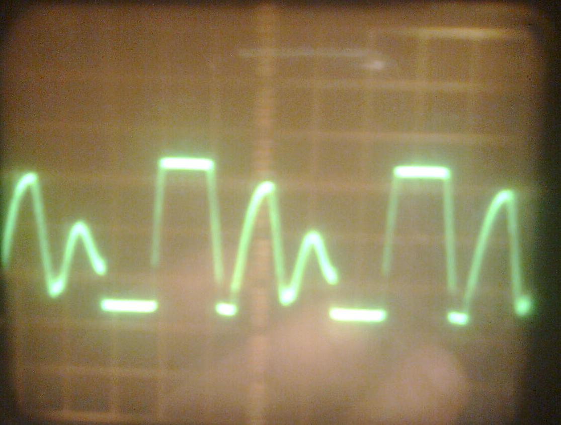

Возле точки подключения +310 на плате разрезал дорожку,провода к лампочке 12-15см,пробовал включить без лампочки(всё равно выглядывали по 5-6см.провода,я их замыкал)-осциллограмма ещё хуже.Я ставил по одному питанию м-схему 7815 вместо PZT2222,мне рекомендуют поставить на место транзистор,пока не нашёл.Эта петля из проводов может тоже искажать?

sergcher21 писал:
- еще и как

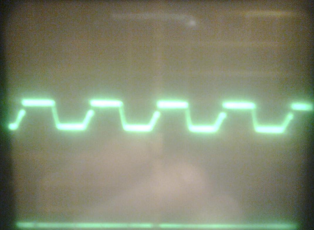

KRAB спасибо за "провода",поставил кт805бм вместо PZT2222,запаял разрез и совсем другой вид,здесь вроде должен быть срез - момент размагничивания транса,можно пробовать варить или ещё что не так?

убрал лампочку с проводами - стало лучше,сразу просто выходы на лампочку замыкал-петля из проводов искажает.Попробую на небольшой нагрузке.На К-Э 100в.дел.5мкс.prim1 - prim2--50в.дел.5мкс

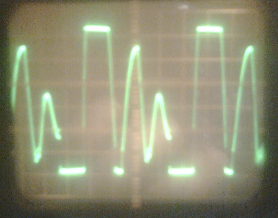

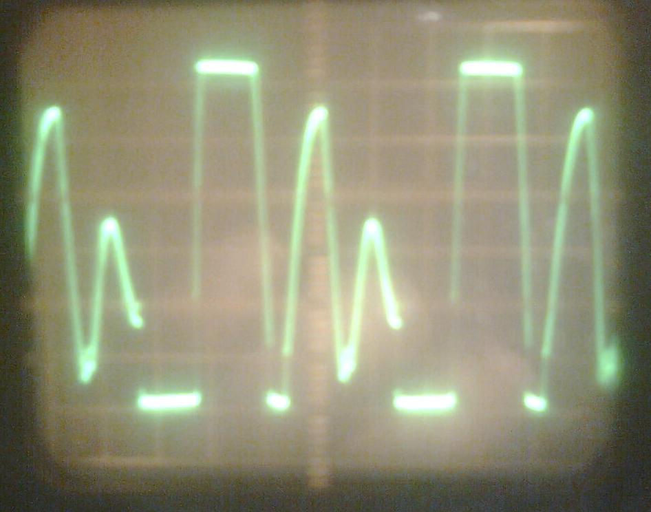

Подключил осциллограф через разделительный транс.,на выход сварки пока попробовал 100вт.лампочку.Когда на сварке рег.тока на минимум,одна осц.,добавляю на четверть или больше-другая осц..Измерял и с открытым и закрытым входом-почти без разницы.Можно сейчас цеплять большую нагрузку или ещё что не так?Среза размагничивания не видно.Подскажите кто нибудь - что тут ещё надо.
ДОБАВЛЕНО 24/05/2016 19:57
Первое фото PRIM1-PRIM2 дальше выход сварки
прим1-прим2 100в-д.5мкс
