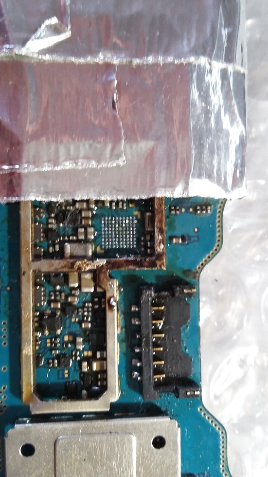

принесли в ремонт планшет samsung galaxy sm-p601 с выпаеным контроллером питания хотелось бы узнать правильное место посадки его.Желательно чёткое фото с правильным направлением ключа фото прошу выслать на мыло
  20191104_131352[1].jpg  182.6 КБ  Скачано: 234 раз(а)
Сообщения: 17966
Сообщение #2 От 04/11/2019 20:03 цитата
Там один уголок толще вот к нему ключём и садить.Можно посмотреть на примере других микрух
ДОБАВЛЕНО 04/11/2019 20:04
http://www.gsmforum.ru/threads/215621-P601-service-manual
Тут схема и сервис мануал.
