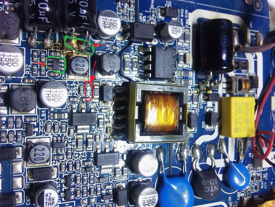

Доброго дня всем. Не включается. Пожалуйста помогите распознать выделенный красным (остаток не то диода, не то стабилитрона), не смог найти раскодировку на 6 ножку и еще не плохо было бы схему на него.

На 6 ножке какие обозначения есть?
если правильно увидел на плате обозначение D14? то похоже что это был диод
т.к. китайцы стабилитроны подписывают буквой Z
А выше что электролит вытек?

На 6 ножке ADJG (МР 1470 похож только последняя буква на ней Е и параметрами видать отличаются), а конденсатор приклеили клеем секундой и похоже контактные площадки его тоже были приклеены при отпайке (глаза уж слишком резало) они отошли вместе с кондером, поэтому схемку было бы хорошо или хотя бы фото без клеевой мазни вокруг пайки кондера, чтоб можно хотя бы разглядеть их дорожки.

Да похоже на МР 1470, проверьте если первая ножка земля, то скорее всего он. А то что буквы последние разные, это скорее всего код производителя.
вот по ADJG ищется на раз
https://aliexpress.ru/item/32822812395.html?sku_id=64961556877
