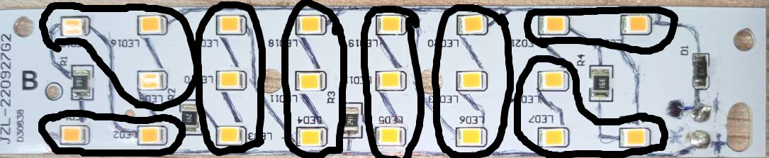

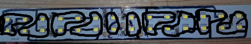

Здравствуйте.
Обрисовал светодиоды. Думаю для 12V так будет лучше чем по 4 шт.
Можете рассчитать резисторы на напряжение 12V ?
Светодиоды на 2,5 вольта Размеры по штангенциркулю примерно 2,8мм*3,3мм. Какая марка не знаю.

Сейчас замерил -- при 24 вольтах -- падение напряжения на светодиоде на 2,7 вольта.

Предлагаю два варианта переделки указателей поворотов:
== там четыре ряда(два по шесть включенных последовательно свето-диодов и два ряда по пять включенных последовательно свето-диодов);
1) во всех четырёх рядах оставить только по ТРИ включенных последовательно свето-диода(припаяв параллельно исключаем из схемы трём свето-диодам медную жилу достаточного по пропускной способности диаметра из многожильного провода),
а вместо сопротивлений в каждом ряду включить сопротивления на 150 Ом("smd" маркировка "151"; и всего четыре таких сопротивления на одну монтажную плату одного фонаря указателя поворотов);
—> единственный установленный на схеме диод(он для защиты от переполюсовки при ошибочном включении) предлагаю оставить;
2) а можно в каждом из рядов включенных последовательно свето-диодов оставить только по ДВА свето-диода(припаяв параллельно исключаем из схемы четырём свето-диодам медную жилу достаточного по пропускной способности диаметра из многожильного провода),
а вместо сопротивлений в каждом ряду включить сопротивления на 150 Ом("smd" маркировка "151");
—>> НО,в этом случае надо ОБЯЗАТЕЛЬНО установить в схеме стабилизатор напряжения на «ДЕВЯТЬ вольт»(обычно это интегральная микросхема с тремя выводами и зачастую в готовом варианте даже не нужно дополнительно к ней паять никаких сопротивлений);
—> на ВХОДНОЙ контакт микросхемы такого стабилизатора напряжения надо включить подачу "+12 вольт",которое пойдёт на фонарь указателя поворотов от реле-прерывателя поворотов;
—> а «ДЕВЯТЬ вольт» с ВЫХОДа микросхемы такого стабилизатора напряжения надо подключить туда,куда на монтажной плате фонаря указателей поворотов подключалось прежде "+12 вольт" от реле-прерывателя указателей поворотов;
—> а вывод "МАССЫ" микросхемы такого стабилизатора напряжения надо подключить туда,куда на монтажной плате фонаря указателей поворотов подключается и " МИНУС питания";

Падение напряжения я на диодах "D1" и "D2"(фонарей габаритов и ДХО,как на диоде "D" фонарей указателей поворотов) в открытом состоянии(в рабочем режиме свето-диодов) незначительно и его величину можно не учитывать,поскольку оно намного мешьше,чем на свето-диодах.
—>> Ток стабилизации каждого из четырёх стабилизаторов тока по третьему варианту подключения фонарей указателей поворотов должен составлять «20 мили Ампер»(для каждого из четырёх стабилизаторов тока).
Предлагаю три варианта переделки фонарей габаритов и ДХО:
== там СЕМЬ рядов(по четыре включенных последовательно свето-диода в каждом ряду + активное сопротивление 560 Ом в каждом ряду для питания от "+24 вольта");

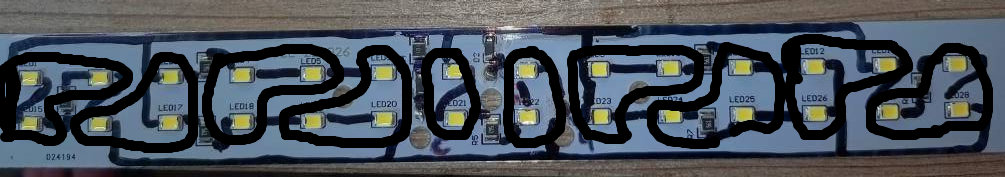

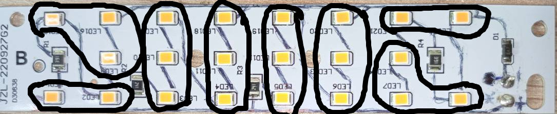

Вот так ?

Не могу разобрать по монтажным платам фонарей,что вы исключение из схемы,а что оставляете. Вы можете одним цветом обозначить те элементы,которые исключение из схемы,а другим цветом обозначить те элементы,что оставляете в работе?
bent
Сообщения: 117
Сообщение #32 От 03/07/2026 10:30 цитата
Или укажите номера свето-диодов,которые Вы хотите исключить из работы,и отдельно укажите номера свето-диодов,которые вы хотите оставить в работе,как в фонарях указателей поворотов,так и габаритов.

Сообщение #33 От 03/07/2026 12:35 цитата
bent писал:
Остаются все, ни чего не исключается.
Если делать по два светодиода -- будет куча резисторов.
Обведённые по два и по три штуки -- меньше резисторов и наверное проще развести по плате.
Перед платами буду ставить стабилизатор по напряжению и по току -- для увеличения срока службы.
На три светодиода какой будет резистор ?

Если на цепочку из трех свето-диодов и одного сопротивления будет подаваться "+12 вольт",то сопротивление должно быть 150 Ом(а падение напряжения на оставшейся цепочке из трёх последовательно включенных свето-диодов будет "9 вольт",по три вольта на каждом из свето-диодов).
—> Только,если Вы будете использовать стабилизаторы тока,зачем тогда вобще сопротивление?
—>> Просто вместо сопротивления последовательно с цепочкой из трёх свето-диодов надо подключить стабилизатор тока на "20 мили Ампер"(а стабилизатор напряжения при этом должен быть на "9-ть вольт").
Стабилизатор напряжения на "9-ть вольт" позволит при снижении напряжения в бортовой сети(когда машина стоит на перекрёстке и при холостых оборотах коленвала двигателя генератор не сможет обеспечить подачу "+12 вольт" в бортовую сеть,то при старых аккумуляторных батареях напряжение в бортовой сети снизится) обеспечить нормальную работу фонарей указателей поворотов,фонарей габаритов и ДХО. Правда многие электронные коммутаторы зажигания топливной смеси двигателя глушат мотор уже при снижении напряжения в бортовой сети ниже "+10 вольт".
