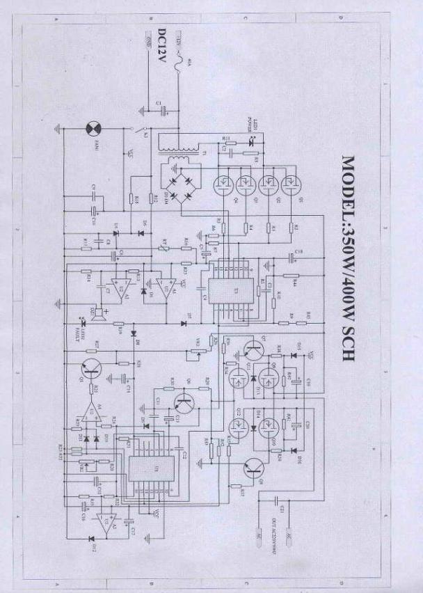

Neodrive 1500Вт инвертор.
При работе с дрелью 400 Вт, внутри произошел щелчок.
Гарью не пахло. Но уже включатся не хотел.
Вскрытие показало - 3 из 6 предохранителей 30 амп сгорели, заменил - не работает, горят те же предохранители. Более глубокое вскрытие показало, 3 из 12 полевых транзисторов irf1010e короткозамкнутые/вышли из строя, поменял на аналоги SUP70N06-14.
Вклюается - и сразу пищит защита. При тестировании напряжения и вольтажа на акк.12в - видно что в момент включения бросок тока до 15-20 амп. и падение напряжения до 7-10 В - проверял на 3 аккумуляторах, все тоже самое - то есть что то в цепи запуска инвертора. Подскажите пожалуйста что делать? Как диагностировать неисправность дальше? Возможно у когото есть схема? Благодарю заранее за помощь.

Сообщение #4 От 26/06/2009 23:41 цитата
Вышли из строя IRF1010е - 3 шт из 12, заменил на SUP70N06-14
В выходном каскаде также вышли из строя IRF740 3 шт из 12, заменил на irf840
так же пришлось заменить В выходном каскаде диод и высоковольтный малоточный транзистор mpsa 44.
Сейчас все работает.
Всем спасибо.
Помогла схема инвертора на 400 вт - очень похожа.
