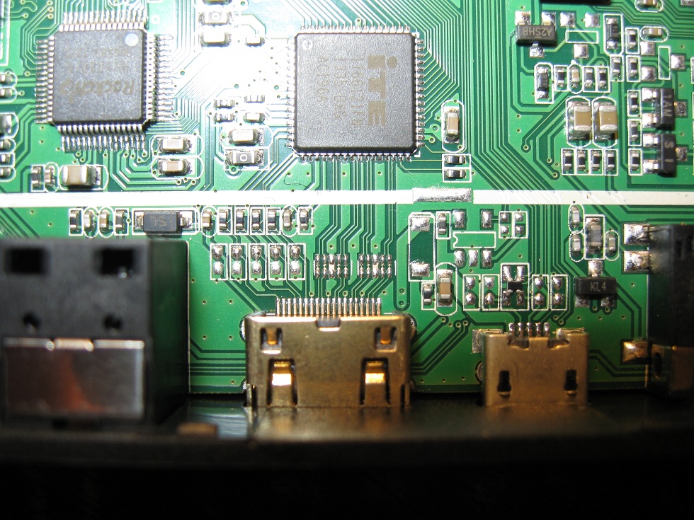

Имеется Android медиаплейер МК888 на базе процессора RK3188. Маркировка на плате ZXSD-ZX005. никак не хочет нормально работать через HDMI с телевизором Philips 42PFL4606H . Он имеет 2 разъема HDMI v1.3 и 1 - HDMI v1.4 . Все режимы приставки (720Р 50hz, 720P 60hz, 1080P 50hz, 1080P 60hz) поддерживает, но на экране появляются мерцания, а периодически на 1-2 сек. картинка и вовсе пропадает . Это происходит на любых настройках разрешения приставки. Другие HDMI устройства через этот кабель на этом телевизоре работают нормально. Приставка была проверена на телевизоре LG 32LS345T с этим же кабелем - работает нормально. Было опробовано несколько HDMI кабелей и все безрезультатно. Все красоты типа Pixel Plus, 100hz и т.д. в телевизоре отключал и выводил в режим ПК.
Обратил внимание, что на моем варианте печатной платы отсутствуют некоторые элементы. В частности между трансмиттером IT66121FN и разъемом mini HDMI имеются площадки для пайки, но самих элементов нет. На других версиях плат эти элементы есть. Похоже китайцы сэкономили. На стр.37 даташита имеется рисунок, где между IT66121FN и HDMI используют диодную сборку RClamp0524P . Для чего они нужны? Может ли их отсутствие давать мерцание на экране? Что должно быть прияпаяно на пяти площадках слева выше разъема HDMI?

CIRUS74 писал:
Защитные стабилитроны, отсутствие ни как не влияет на изо.

serega-64 писал:
Вы имеете в виду площадки обведенные красным? Тогда подскажите, какие можно установить? На площадки обведенные желтым намерен установить RClamp0524P. Прилагаю архив с видео. Сверху переодически появляются мерцания в виде отражения нижнего меню. На 32 секунде связь через HDMI и вовсе пропадает на 1 сек. Это происходит только при работе этой приставки с этим телевизором. Другие источники видео через HDMI с этим же кабелем работают нормально. Эта же приставка на телевизоре LG работает нормально. Где-то читал, что телевизоры Philips с ламповой подсветкой экрана дают сильные помехи на источник HDMI сигнала. Пробовал менять кабель, экранировать приставку и заземлять экран - безрезультатно. Были подозрения, что отсутствующие элементы как-то влияют на уровни сигнала. Может от телевизора исходят какие-то всплески по обратной связи? Где еще можно искать проблему?
