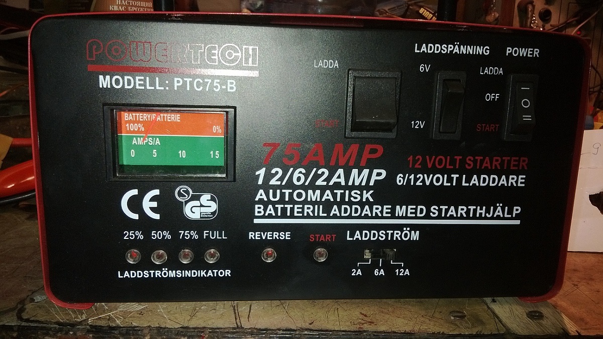

Колеги!!! Есть автоматическое зарядно-пусковое устройство.Проблема следующая: при зарядке маленькое напряжение 13.4 вольта. АКБ простоял сутки на зарядке, а плотность вообще не поднялась.Электролит не булькает. Переключение тока заряда ( 2А-6А-12А ) ситуацию тоже не меняет. Ставлю переключатель на пуск, включаю, напруга 14.8 вольт.Но ток бешенный.Стрелка в потолок стучит и диодный мост очень сильно греется.Переключаю на зарядку - напруга 13.4 вольта и ток переключается. Всё что можно было прозвонил ( диоды, транзисторы ), 2 полевика 2N0609 поменял. Осталась пара микросхем.
Может у кого есть схема данного аппарата. Или какие мысли.

Den301, так может ты пытаешься заряжать, в режиме хранения (ЕСТЬ ТАКОЙ- для автоматов) !
Den301
Сообщения: 29
Сообщение #6 От 20/11/2013 11:01 цитата
mehanik93 писал:
А на картинке же видно, что там 2 положения заряд и старт. При зарядке можно переключателем выставить максимальный ток ( 2А-6А-12А ), но напруга 13.3-13.5. А при старте он начинает рычать, как медведь и стрелка амперметра амперметра залетает в потолок.Напруга при этом режиме 15.5-15.9
