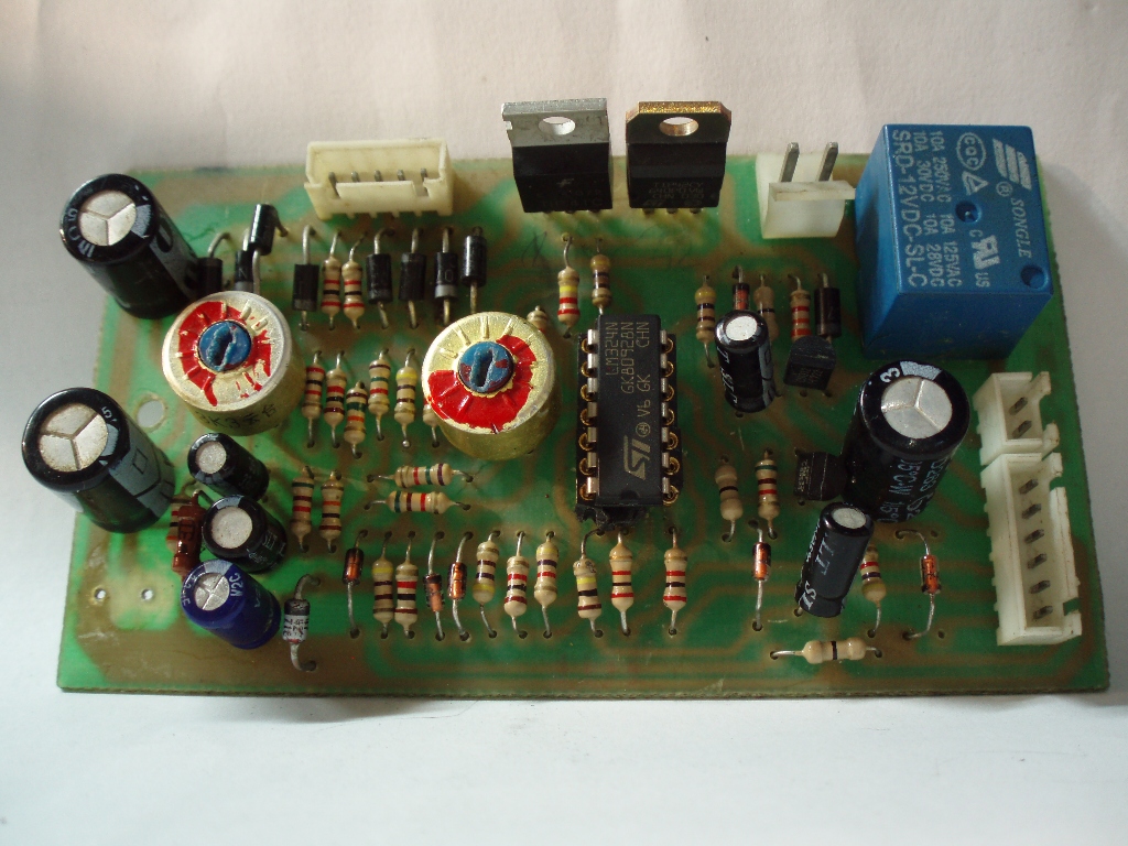

Нужна схема по сабжу. Инет перерыл - нужной не нашел. Если поможет, маркировка на плате SVC-0.5K JONCHN. Изготовитель: Jonchan electrical science & technology. Фото схемы не надо, нужна принципиальная и монтажная.

нн нарисовать с ПП - пол-часа с перекуром

А зачем там схема? Мотор меняй! А потом транзисторьі. Что там не понятно?

Друзья, дайте, пожалуйста, маркировку двух транзисторов и параметры диодов, одни головешки остались.. Схемы нигде нет!!!

TIP41 и TIP42/ Диоды 1N4007.

Спасибо! Но я не то имел ввиду: http://i058.radikal.ru/1509/b6/f8836eb2a46b.jpg Отметил...

Заменил все диоды, электролиты, операционник; при включении, при напряжении в сети 230v включает сервопривод до упора в концевик в пониженное напряжение до выхода 215v. Возможности понизить напряжение для проверки нет. Так и должно быть?

Полярность подключения движка проверь
