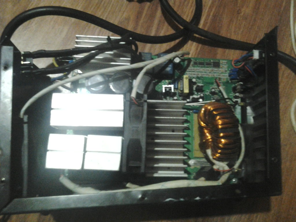

Есть сварка сгорела MINI СВИ-225ПН-Ц...Вскрыл и обнаружил разорван резистор на 57 ом. 12 ватт..Заменил на 47 ом. 15 ватт. и были замкнуты два транз. GP 4063D..Это диоды только в корпусе транзисторов как я понял их тоже заменил на GP 4063D..Но она не запустилась,куда копать дальше не знаю,схему ещё не нашёл!

IRGP4063D - диоды?

Да есть такие они под радиатором,только не могу сказать диоды это или бипол. транз...,,маркировку не видно звонил их в норме....Там их четыре!

Есть ещё два диодного моста под радиатором и три сглаж, кондёра..400в. 470мкф.и диодные мостики..звонил все в норме!

(Sergey), там трансформатор маленький должен быть ----управление транзисторами, давай Серёга проверяй все.

Да нашел,там где трансформатор управляет силовыми танз.два небольших диода в обрыве,поменяю отпишусь!

Заменил два диода возле трансформатора управление силовыми транз.не помогло буду копать дальше недовольство, огорчение
