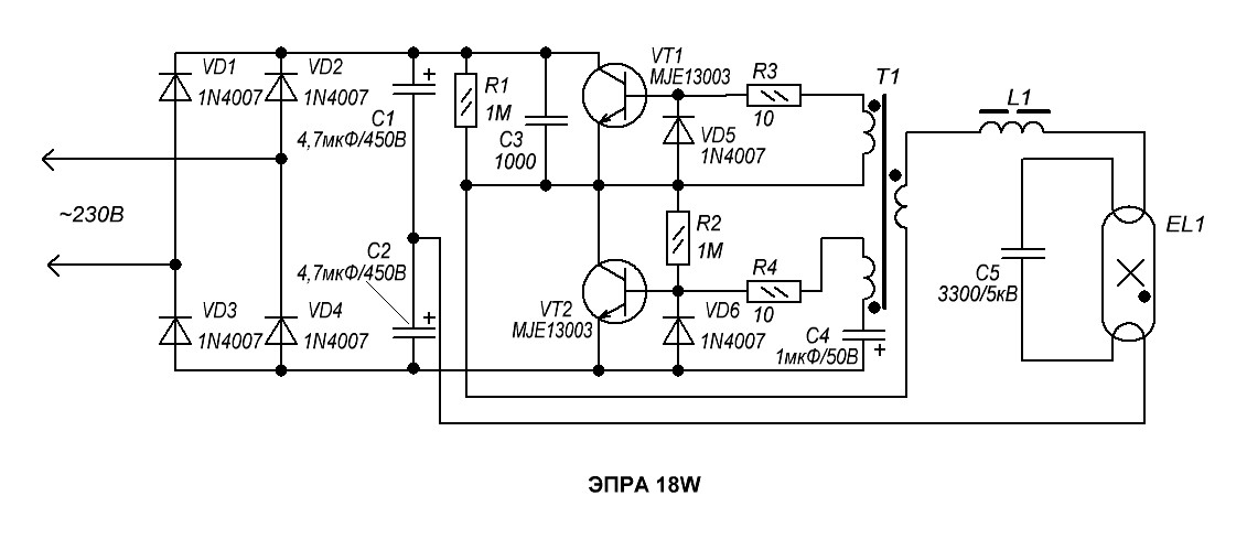

Здравствуйте.
Сгорела лампа 18 Ватт «Philips» длиной 60 сантиметров, работавшая от электронного балласта 2,5 года нормально. Отгорела нить накаливания с одной стороны и взорвались конденсаторы в ЭПРА C1, C2 указаны по схеме. Лампу поменял на новую, конденсаторы также заменил - были 6,8 микрофарады на 250 Вольт, нашёл 10 микрофарада на 250 Вольт. Всё заработало, но через несколько месяцев неисправность повторилась снова, и сгорели уже и транзисторы MJE13003. Я заметил, что во время включения лампа загорается не сразу, а несколько секунд мерцая. В этом режиме через лампу течёт большой ток. Я восстановил электронный балласт, поменял конденсатор C5, восстановленная окончательная схема ЭПРА в приложенном файле, и купил такую же новую лампу. Лампа опять стартует не сразу, а через мерцания. Вопрос такой — может причина мерцания лампы в замыканиях витков дросселя L1? Он сильно грелся при последнем сгорании. Есть мысль сделать балласт на микросхеме IR, где этот дроссель будет необходим. Спасибо за ответ.
Всё возможно.дроссели часто подыхали.
Или перемотать или взять от другой схемы которя рассчитана на бОльшую мощность ламп.Также те новые электролиты,могли и емкость потерять.проверить бы их тоже.
Иногда бывало что менял свойства трансф. Т1.
И самое главное,проверить саму лампу.В штырьках запресовывают выводы,но часто там плохой контакт.После пропайки начинало всё работать.

Сообщение #8 От 10/10/2018 22:37 цитата
Я ставлю новую лампу. Перематывать дроссель сложно, он склеен чем-то твёрдым. Дроссель от бОльшей мощности балласта имеет меньшую индуктивность и ток для 18 Ваттной лампы может быть большой.
