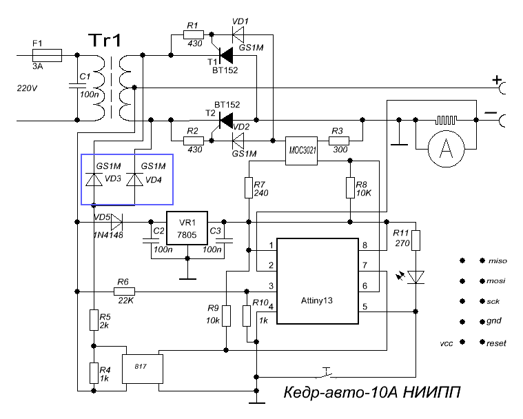

Насколько я понял, каждый первый обладатель этого фантастического зарядника столкнулся с тем, что он сгорел, или неправильно работает. КЕДР 10А, с одной кнопкой, включает все режимы правильно. Включается "Автомат", "Циклический", Ускоренная зарядка на 10А". Проблема вот в чем: ток заряда 0.4А и все тут, хоть что делай. Есть в схеме оптосимистор, сразу подумал на него, зашунтировал ему выход, аккум жрет заряд, штатный амперметр работает. На входе оптопары 3,5В. Не долго думая, выдрал с другого, тоже сгоревшего кедра, точь-в-точь такой же(не исключено, что он тоже сгорел), поставил, ничего не изменилось. Так вот, кто бы подсказал, что еще поглядеть? Может как-нибудь по умному протестить оптосимистор нужно? Тини25 вроде живая, раз в адеквате все переключает.

БЕЗЫМЯННЫЙ, Спасибо за ссылочку. А можно вопрос, оптопара на симисторе работает дискретно, или же контроллер может регулировать его открытие?
За счет управления по 6 ноге контроллера оптосимистор и открывает симисторы ВТ152.

Извините за навязчивость, насколько я понял Контроллер этот прошиваемый. Могла ли сбится программа в нем и он недооткрывает МОСку? Или еще какой-нибудь синхронизации не хватает?

Chicago, какое напряжение на выходе 7805 и сопротивление резистора R7 (лучше выпаянного)?

Valeriynew, До R7 5В, после него(непосредственно на катоде, вроде бы, светодиода) 3,5В. Это я ничего не выпаивал. На R7 написано 241.

Что-то не пойму, не той стороной запаян оптосимистор или схема не соответствует (по идее с этой стороны от резистора должен быть анод светодиода, а катод светодиода должен быть с 6 ноги контроллера)...

Видимо я в заблуждение ввел, светодиод в оптопаре, прошу прощения.

А чего тут гадать. Как я понял замыкаем (указал красным) работает. На входе (голубые стрелочки) 3.5V даже лишка. Вывод ???

Соберу тестер, чтобы на 100% убедиться. Спасибо всем за помощь улыбка
