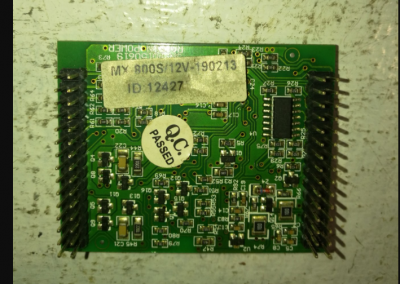

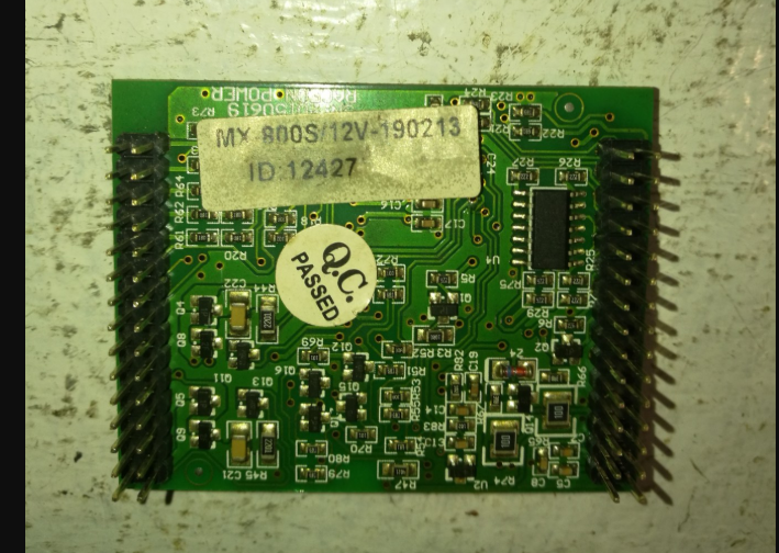

Всех с новым годом! Помогите починить ветродуйку, попала влага и погорели компоненты. Он работает сейчас так: на кнопку не реагирует (кнопка залипла на включённом состоянии) выключается перемещением регулировки скорости на минимум.Не могу распознать микросхему, нету маркировки, может кто сможет определить этот или аналог.

Фото платы бы.

Похоже на микроконтроллер с прошивкой с краю платы точки для программирования видны.В цепи кнопки должен быть резистор с конденсатором их можно проверить\заменить
ДОБАВЛЕНО 09/01/2026 18:49
похоже на stm8s001

На микросхеме с 8-ю выводами, есть дефекты в виде прогара, мультиметром вся звенит в режиме прозвонки

Сообщение #6 От 09/01/2026 20:51 цитата
ГригорийV писал:
Тогда всё печально
ДОБАВЛЕНО 09/01/2026 20:53
Колхозить альтернативный регулятор оборотов схемы можно найти в сети интернет

ГригорийV писал:
Может кто ещё подскажет, без колхозинга)
Найти такой же живой и слить прошивку(если защиту не поставили от чтения производители )или самому п.о. под контроллер написать тогда без колхозинга выйдет-других вариантов не просматривается
