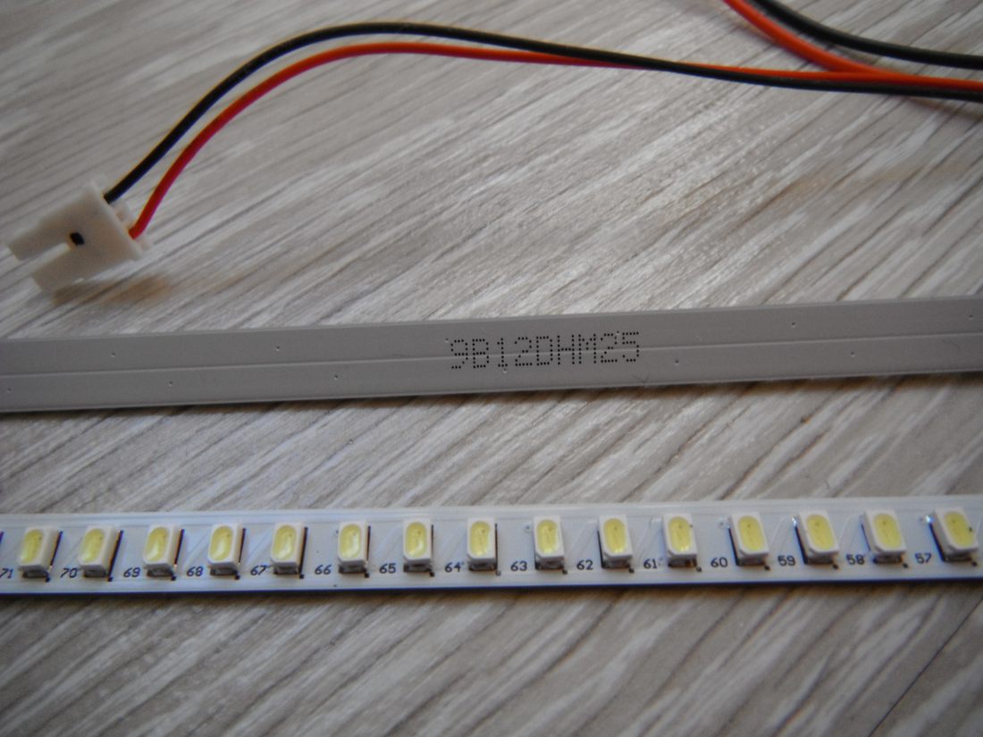

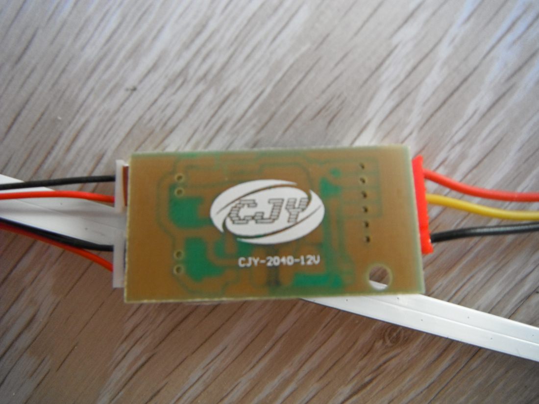

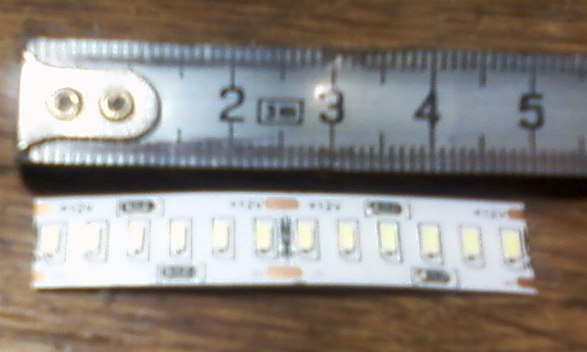

78R12 использую, что-бы стабилизоровать напряжение на светодиоды (лучше стабилизировать ток, но это усложняет и удорожает конструкцию). Потому что в некоторых мониторах (Acer, Benq) с лампами по +12В получается 12-15, а LED меньше жрут. И получается до 18-20 вольт. Насчет прошивки - она разная на разные мониторы. В одних получается яркотсь управляется от 0 до 5 вольт, в других от 0 до 3,3В. А в третьих обратная зависимость. Писал программу в CODEVISION. В нем же программирую и даже не знаю где лежит прошивка.
Har
Сообщения: 35
Сообщение #22 От 21/10/2010 07:50 цитата

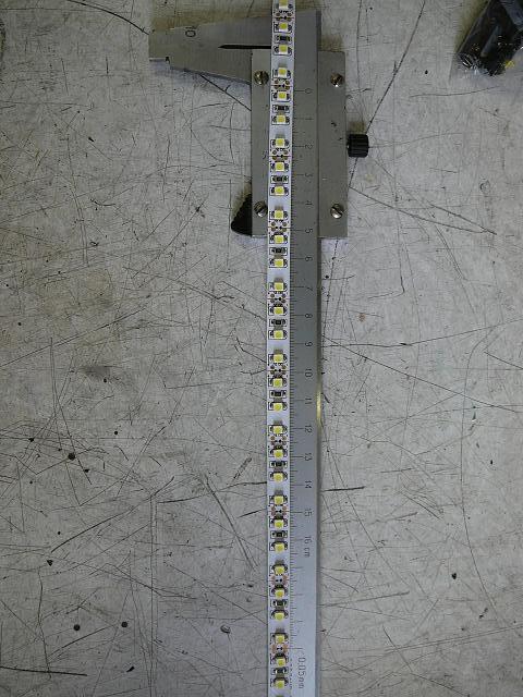

2 paha
плиз выложи фото ленточки с линейкой рядом.
Я не могу купить в Екабурге готовые узкие ленты с достаточным к-вом светодиодов.
У меня вся панель 4мм толщиной, то что есть просто не впихнуть.
paha
Сообщения: 177
Сообщение #23 От 22/10/2010 14:23 цитата
Вот пожалуйста
  P1020791.JPG  75.8 КБ  Скачано: 23302 раз(а)
Har
Сообщения: 35
Сообщение #24 От 23/10/2010 21:18 цитата
Спасибо.
Тут таких нет, самые "частые" линейки содержат всего 1 диод на 1,6 см недовольство, огорчение

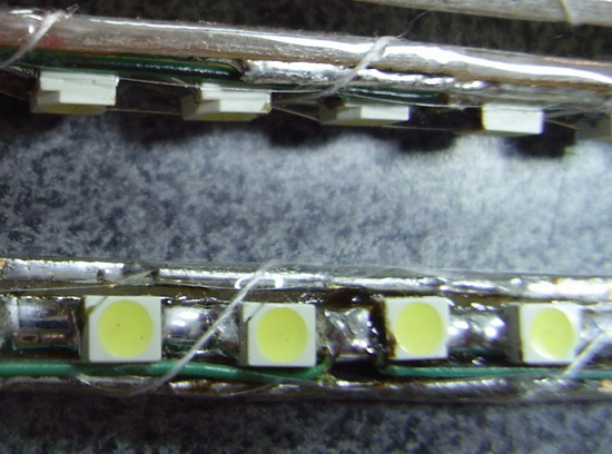

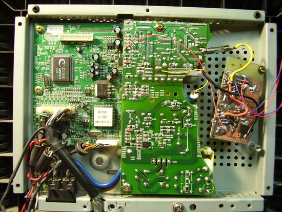

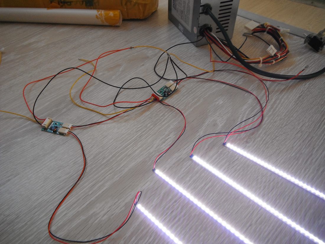

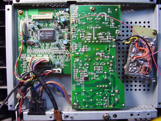

Переделка Proview MA782K (КС) на LED подсветку. Ламп по приемлемым ценам не нашел.
Клиенту на новые моники денег не дают, но дают на ремонт. Сейчас люди у него работают 15" CRT - по этому неравномерности подсветки его не пугали, лишь бы пересесть на ЖК. Дохлых мониторов больше 20, тем и соблазнил.

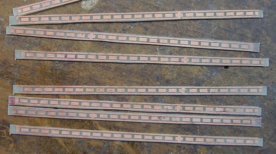

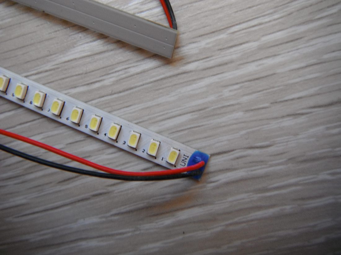

Подходящих лент не нашел (шириной 5 мм), Пришлось делать светодиодные линейки самому.
ДОБАВЛЕНО 11/11/2010 02:00
Линейки изготовлены по "утюжной" технологии. Длинные линейки при помощи утюга делать не получается - пришлось делать из двух частей и потом соединять.
Светодиоды брал в интернет магазине при Митинском рынке упаковку 2000 шт. С учетом экспресс доставки "Маджором" и безнальной оплаты 1 светодиод - 3,60 руб.
ДОБАВЛЕНО 11/11/2010 02:06
Линейки:
ДОБАВЛЕНО 11/11/2010 02:25
В одной линейке 6 групп по 8 светодиодов. Группы включены параллельно. Гасящих резисторов нет. Рабочее напряжение линейки - 23.5 вольта, ток 85 мА (80% от номинального, заявленного производителем - чтоб дольше жили). Линейки питаются от повышающих преобразователей - стабилизаторов тока на MC34063, на каждую линейку свой преобразователь. (в мониторе на инверторы идет 14 вольт)
ДОБАВЛЕНО 11/11/2010 02:38
Ток светодиодов очень сильно изменяется от температуры (у меня получилось 1,5% на 1 градус), по этому их желательно питать стабилизированным током. Разница температур верхней и нижней линейки после прогрева монитора 20-25 градусов (сами линейки почти не греются - верхнюю линейку греет плата матрицы и БП), по этому у каждой линейки свой преобразователь, их не желательно питать от одного.
ДОБАВЛЕНО 11/11/2010 02:47

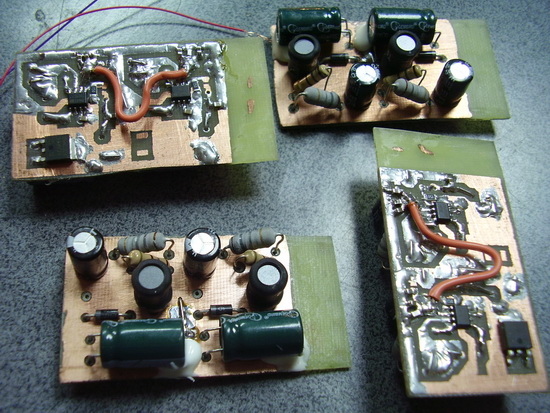

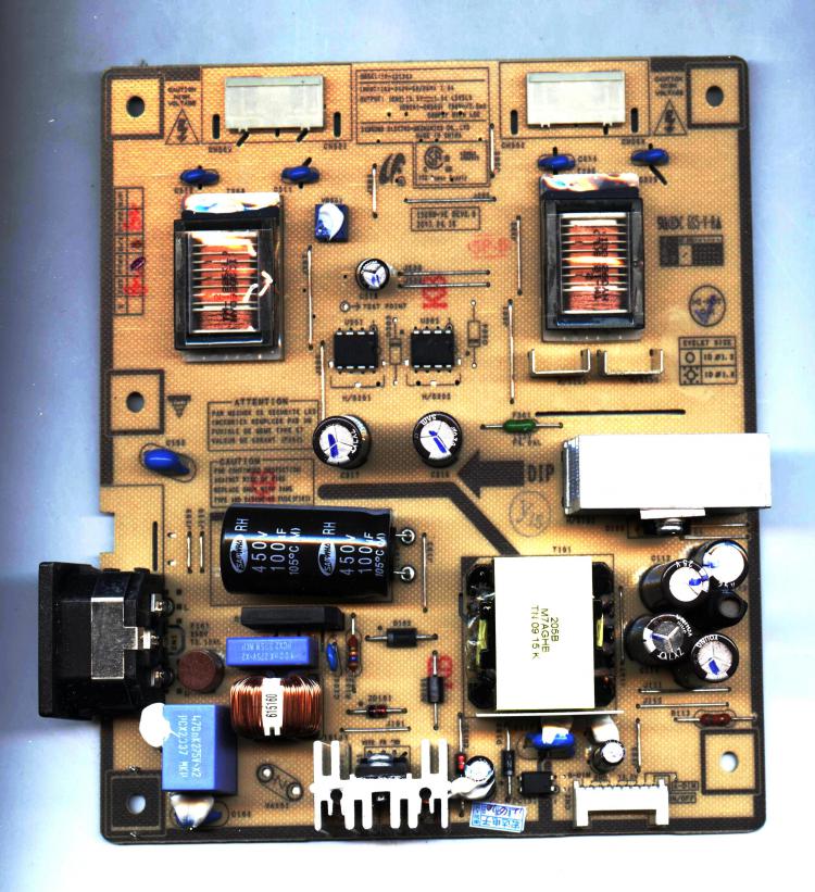

Мосфет на плате преобразователя нужен для включения-выключения подсветки. Тупо отрубает/врубает минус на плате по команде от процессора монитора. Мосфеты сдуты с мертвой материнской платы с узла питания процессора. Преобразователь потребляет 400 мА при 14 вольтах на входе, работает при входных напряжениях от 8 до 19 вольт. КПД около 75%, практически не греется.
Маркировка с упаковки свеетодиодов
Готовые линейки
Линейка в отражателе
 Размер файла:  99.12 КБ
 Просмотрено:  1572 раз(а)
Место соединения двух половинок линеек

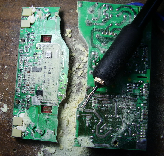

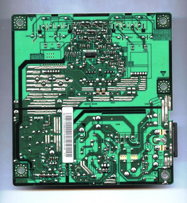

Прочее варварство:
ДОБАВЛЕНО 11/11/2010 03:22

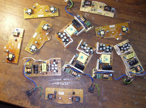

С каждого монитора остается рабочий управляемый инвертор (я не просто так его отпиливал подмигивание ) и полторы живой лампы, что покроет с запасом после их продажи/установки затраты на светодиоды и их контроллер ....

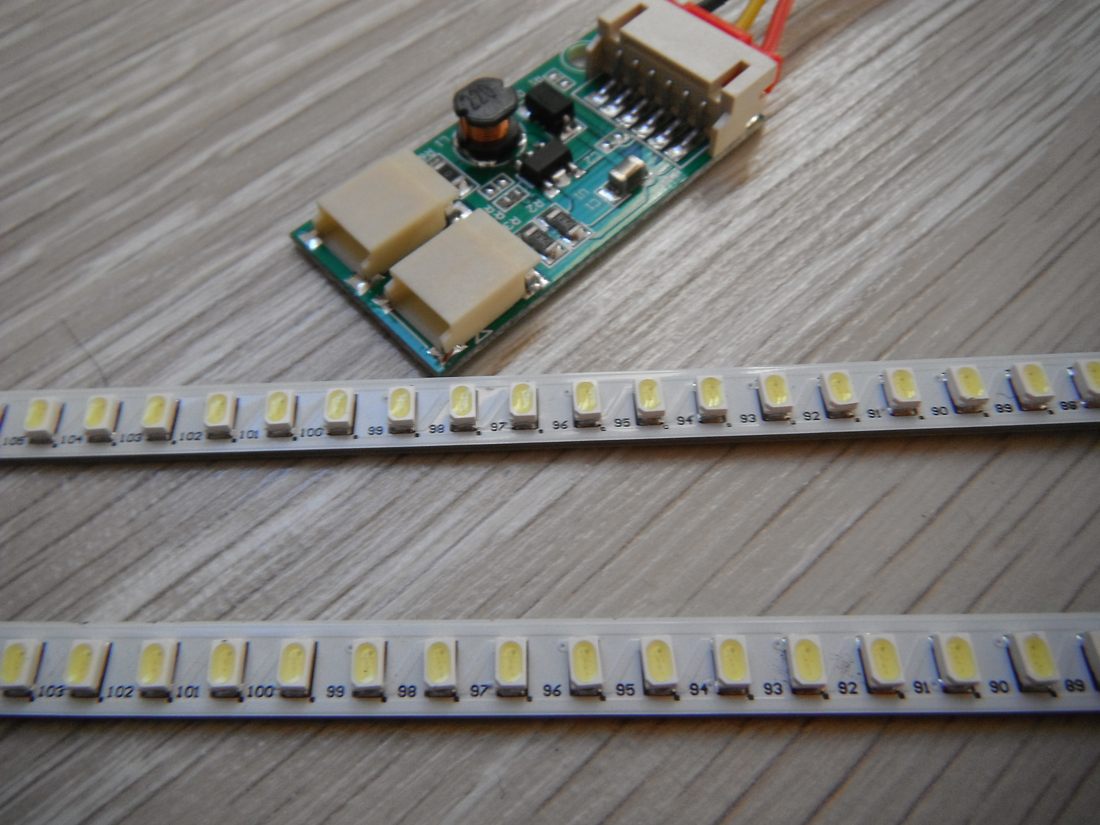

Собственно схема одного канала
ДОБАВЛЕНО 18/11/2010 18:49
ДОБАВЛЕНО 18/11/2010 19:00
Описание работы MC34063 и онлайн калькулятор для расчета навесных элементов под ваши нужды.
http://radiohlam.ru/teory/stepup34063.htm
Схема
  MC34063A.rar  334.77 КБ  Скачано: 7791 раз(а)

Hoрмально работать не будет. Светодиодные линейки без применения каких-нибудь мер по выпавниванию тока включать параллельно НЕЛЬЗЯ. Из-за разброса параметров а также из-за неравномерного прогрева прямое падение напряжения на светодиодных линейках будет разным (или при постоянном приложенном напряжении потребляемый ток), соответственно практически весь генерируемый преобразователем ток будет "впихиваться" в линейку с меньшим падением напряжения со всеми вытекающими последствиями. Вариантов два - или поставить по выравнивающему ток резистору в каждую ветку, заодно с этих резисторов снимая обратную связь по току (а ещё лучше - по максимальному току в отдельной ветке за счёт объединения сигналов ОС через диоды или ЭП) или, с учётом того что стоимость MC33063 сравнима со стоимостью светодиода, поставить по конвертору на каждую линейку.
Для блокировки (On/Off) на вход компаратора через цепочку диод-резистор можно подать напряжение больше 1.5V - при этом микросхема заблокируется.

Делаем плату под светодиоды без травления
инструмент
нажовочное полотно
скальпель
лишь бы чем было удалять-прорезать
Плата двухсторонняя
Узенькая, тоненькая
Узенькая - размер установки в место ламп, по месту
Тоненькая - желательно чем тоньше тем лучше.
С одной стороны делаем прорезь на всю длину и по середине - Это будущие плюсы и минусы для светодиодов
Со второй стороны делаем поперечные надрезы, для установки сопротивлений и светодиодов.
Лучше одно сопротивление и один светодиод.

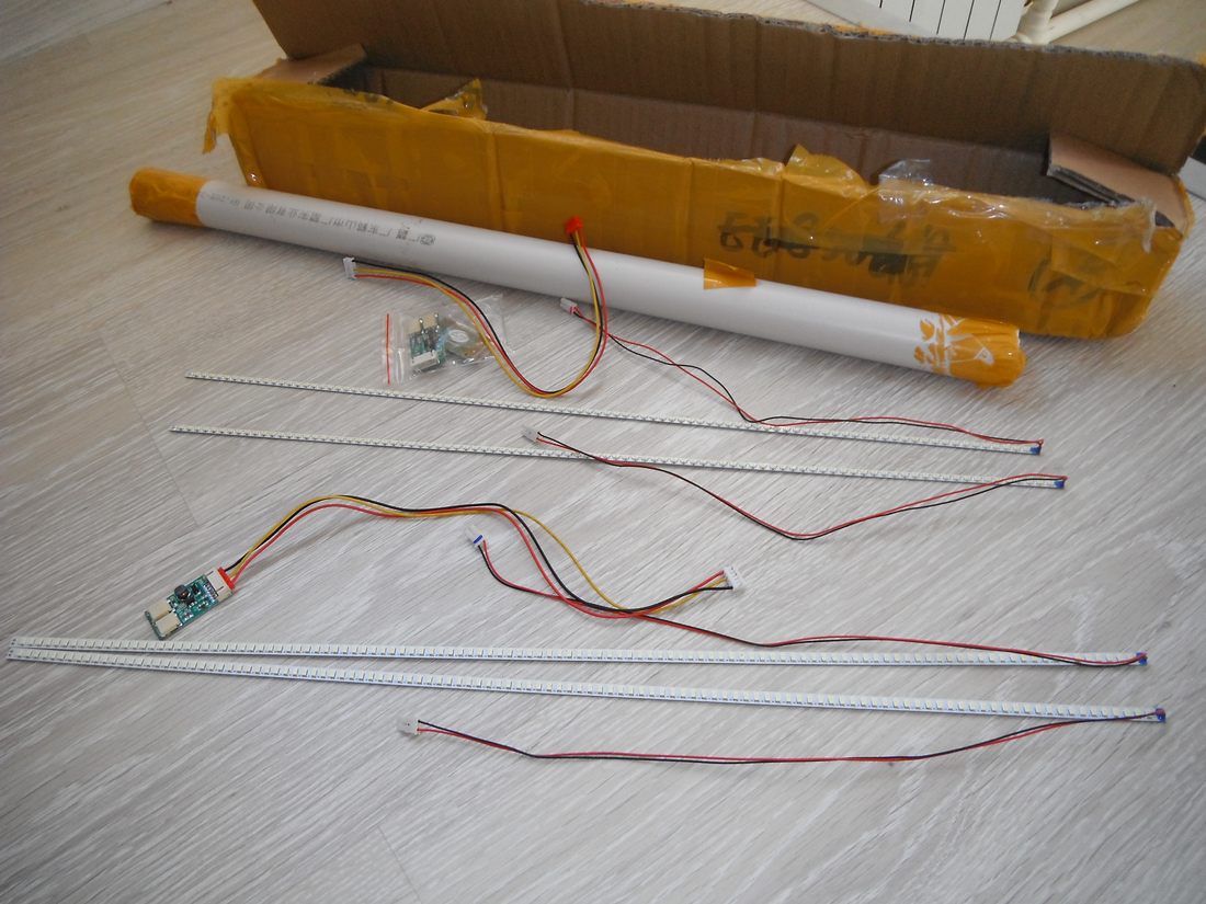

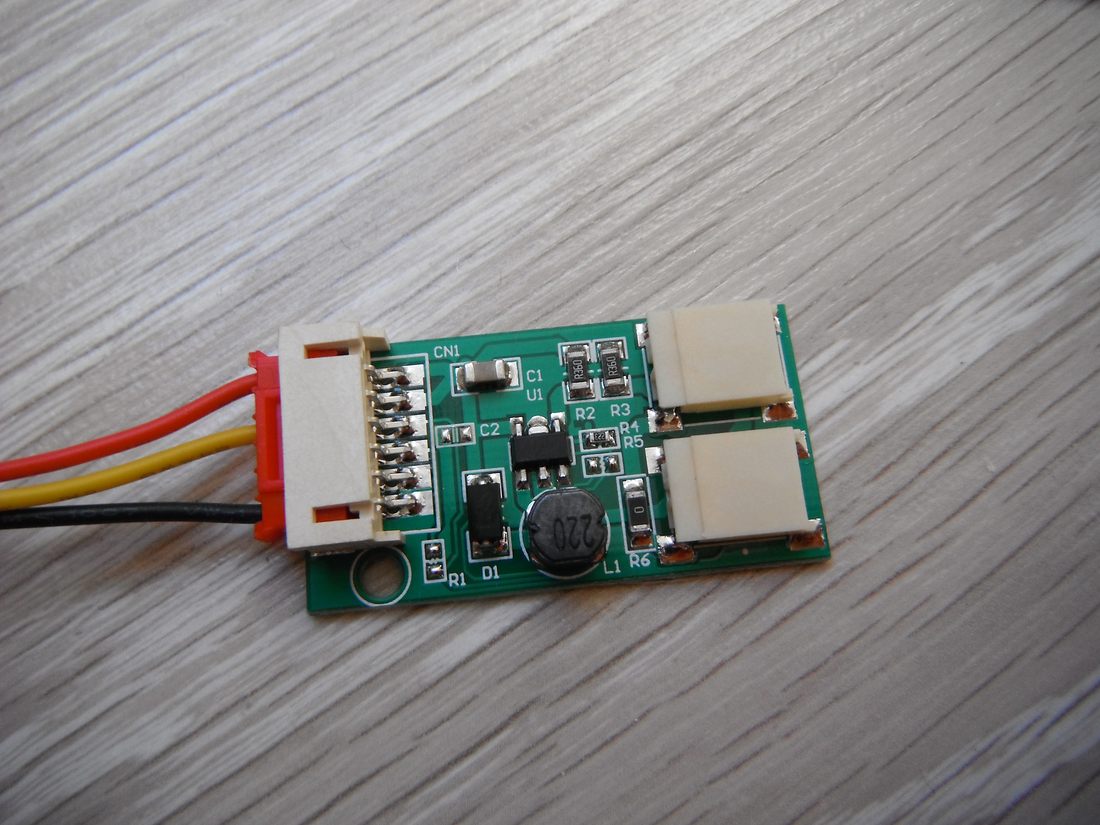

Народ огромное вам всем спасибо!!! Долго валялся на шкафу 15 моник где полетели не только лампы но и трансформаторы. Сам уже кумекал как воткнуть светодиодную ленту, но что то не решался до увиденных выше фоток. у нас в городе купил две ленты по 310р.33штуки светодиодов. оказались шире корпуса....ножницами обрезал края с двух сторон потом тонким залаченным проводом от трансформатора где то 0.33 аккуратно счищая лак в местах пайки пропаял по три штуки на 12 вольт. на схеме нашёл 24 вольта подающиеся при включении монитора (в других местах экран горел постоянно) меньше нету. запитал две ленты последовательно. все собрал все работает !!!! удивлению не было границ когда даже яркость регулировалась с передней панели монитора!!!!! видаться припаялся куда надо было)))) классно!
610 рублей,3 вечера, 2 пачки сигарет и море удовольствия.

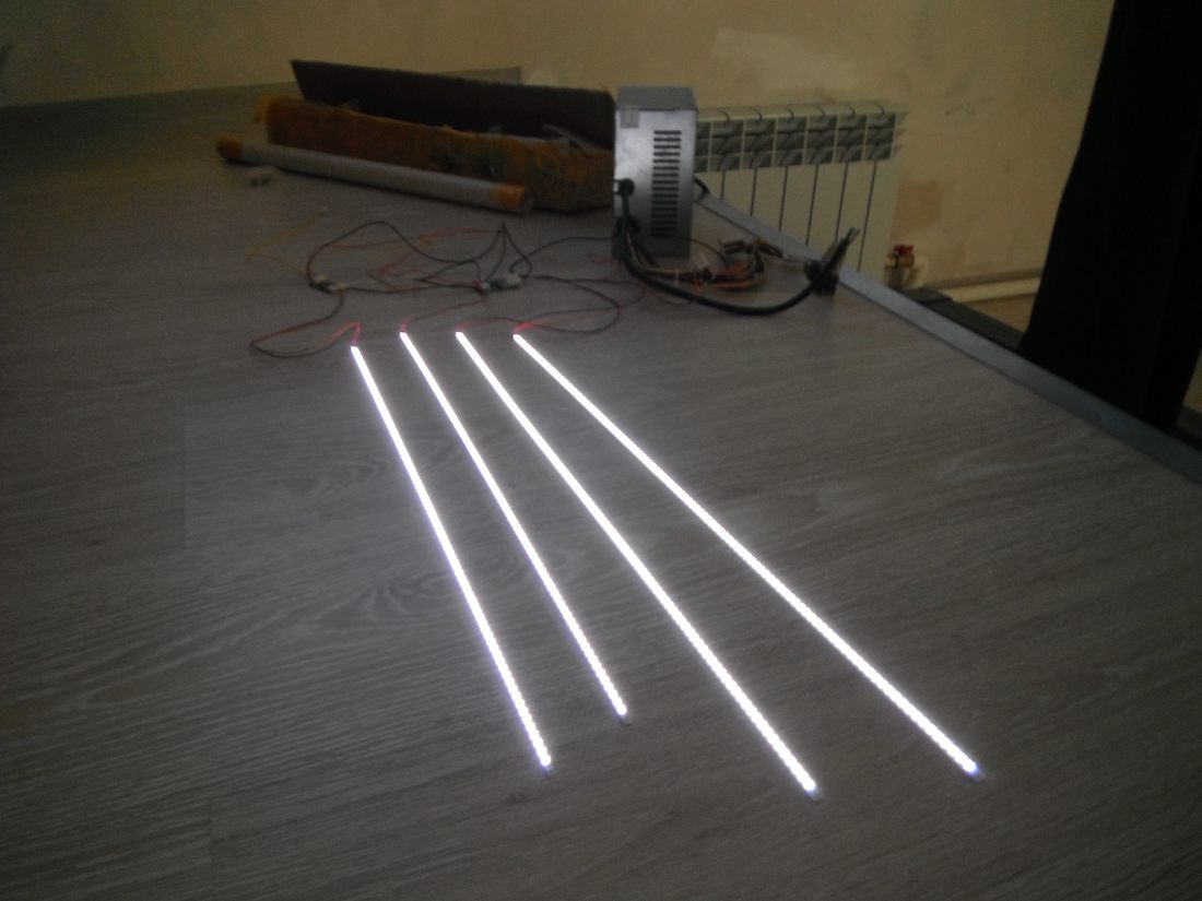

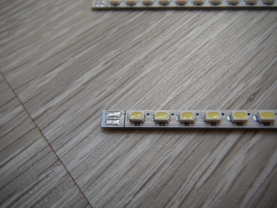

Принесли ноут с колотой панелью со светодиодной подсветкой, для тех кому интересно как это делается на заводе, выложил фоторепортаж:
Всего 44 светодиода - 4 линейки по 11 светодиодов.
