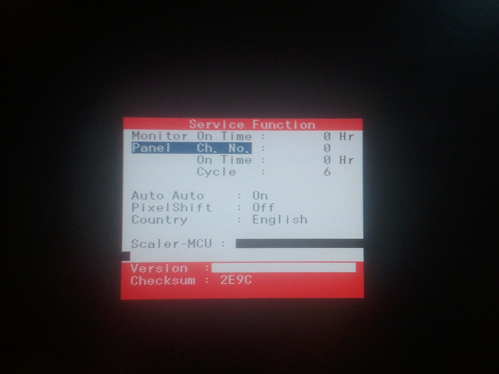

Монитор Samsung SincMaster 2043NW не включается.
Model code:LS20MYNKS/EDK
Стикер:
MY20N0C1A
21.01.2008
1001.0 (826A) - цифры в скобках сильно потёрты на стикере, ручаться могу только за 2 и А, 8-ка и 6-ка под вопросом .
В блоке питания заменены вздутые конденсаторы по 5В.
Все питания и элементы в норме.
Монитор на кнопку включения не реагирует.
Перешил флешку прошивкой my20nocia.1002 - стал включаться и даже заставку без подключения выводит нормально, но как только подключаю к компу - синие полосы и мельтешение на экране.
Похоже прошивка для другой матрицы.
Поделитесь коллеги добрые прошивочкой для этой модельки.

VISk кроме этого нужна информация по плате (какой процессор и тип флеша и тд).
VISk
Сообщения: 27
Сообщение #5 От 29/03/2011 07:31 цитата
Уфф. Неужели ити модели на разных элементах собраны...или вы просто смеетесь над чайником ? браво!
Проц то под стикером, придётся сдирать.... проц:
MagicColor SE718M-LF
A6MDQ20999A 0748F
Флешка:
MX 25C1005MC
ещё что то нужно ?

Огромное спасибо TE. Моник заработал.

В итоге после прошивки флешки MX 25с1005 присланным по почте файликом 704_SAMSUNG_204.bin моник стал включаться и нормально работать. Немного была нарушена гамма, но после сброса всё нормализовалось.
Единственный косячок - при любом смене режима экрана всплывает его предупреждение об оптимальном разрешении, но возможно это фича, а не бага.
