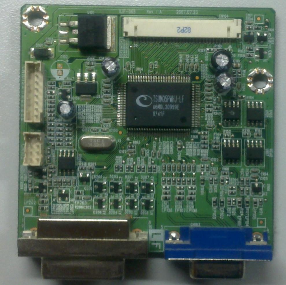

Здравствуйте. Аппарат пришел уже паяный. Конденсаторы поменяны. При включении загорается логотип ASER, потом изображение моргает, подсветка тухнет и аппарат уходит как бы в дежурный режим. Лампы подкидывал - тот же эффект. Сопротивление трансформаторов одинаковое, по 497 ом. Управляются трансформаторы мосфетами P2003BDG заменил их на 70Т03GH.Майн - ILIF-065, БП+Интверторы ILPI-031 Rev.А 490781400200R. Транзисторов Q110 и Q111 на плате отсутствуют. Не пойму, где копать, то ли майн запирается, то ли инверторы. Если подать +5 вольт на ON/OFF лампы должны постоянно гореть? У меня отключаются через пару секунд. Напряжения на майн-плате 3,3 и 1,77 присутствуют. Заметил, когда загораются лампы напряжение с 15 вольт падает до 14, лампы гаснут напряжение поднимается. Осциллографа нет. Что подскажете, уважаемые?

Вот фото Main платы. Схему не смог найти. Если отключаю 15 вольт монитор все равно уходит в дежурку. Или я не так делаю?
  ILIF-065.JPG  122.52 КБ  Скачано: 2113 раз(а)

Спасибо. Но на моей плате вместо транзисторных сборок Q802, Q803 стоят просто мосфеты и микруха стоит МР1008ES. Один из мосфетов сильно грелся(потемнела плата). Он и сейчас греется в момент зажигания ламп. Я уже думаю, что КЗ в трансе по низкому напряжению.

Ну, ладно инверторы, буду разбираться. Вернусь к нашим баранам. С мамки пропадает 3 вольта управления инверторами. Меня смущает обилие микрух - 2 шт 24С02W1 и 2 шт 24С04W1, по мимо Pm24LV010. Прогрев платы феном результата не дал. Матрицу отстегивал.
