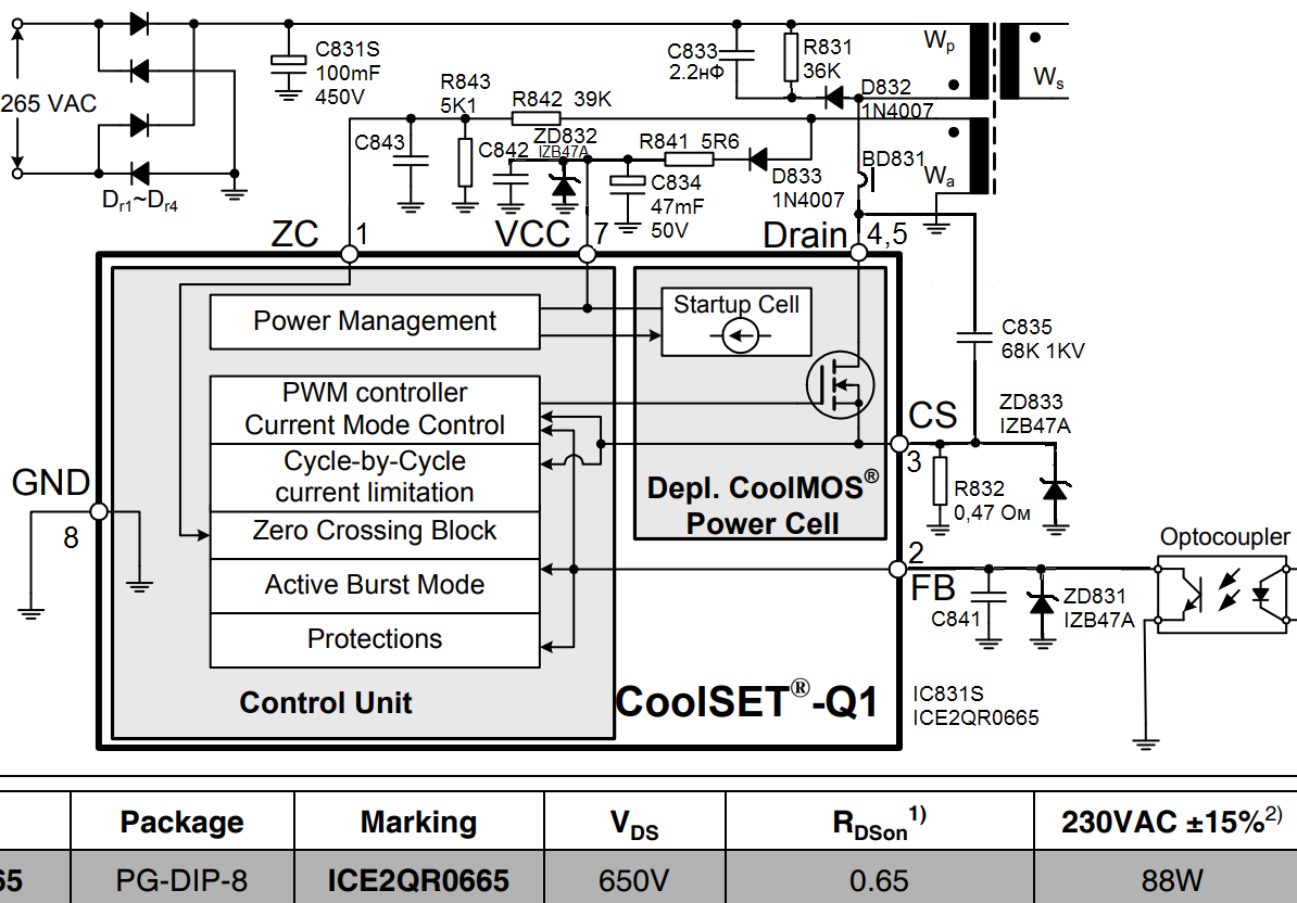

Samsung B1930NW, тип модели PU19WS, код модели LS19PUNKF/EN, номер платы БП с инвертором PWI1904PC, майна M-PU19N0GAA. Монитор был подключен к ИБП как и сам комп. В ИБП сработал автомат и он вырубился издавая при этом звук. Отключив все от сети стал поочередно все проверять на КЗ. В итоге чего обнаружил что вышел из строя монитор. При вскрытии и внешнем осмотре выяснилось что погорело несколько деталей ( на фото указано): резистор, диод (стабилитрон), конденсатор. Все остальное внешне не вызывает подозрений. После замены данных деталей на новые монитор не включается. Проверил следующее: предохранитель цел, на майну питание не идет. Вот пока то что делал.

dedn73, Вы не задумывались почему сгорел, например, R832? Все детали сгорают в результате пробоя транзистора, интегрированного в микросхему. Её в первую очередь надо менять.

спасибо за замечание. поменял конденсатор керамику 68K 1KV на 68пФ 6,3кВ , диод IZB47A на IN4756A стекло, резистор 0,47Om на аналогичный |

вот скажите мне можно ли заменить диод IZB47A он же на фото (пробитый) на стеклянный ? я просто не нашел в том же корпусе вот и думаю как бы не произошел какой нибудь гемор с ним? |

dedn73, причём здесь FAN7318A и STU312D? Чего Вас понесло в инвертор? STU312D сборка двух полевых транзисторов. Менять надо IC831. Вы упорно не желаете писать позиционные номера деталей. |
