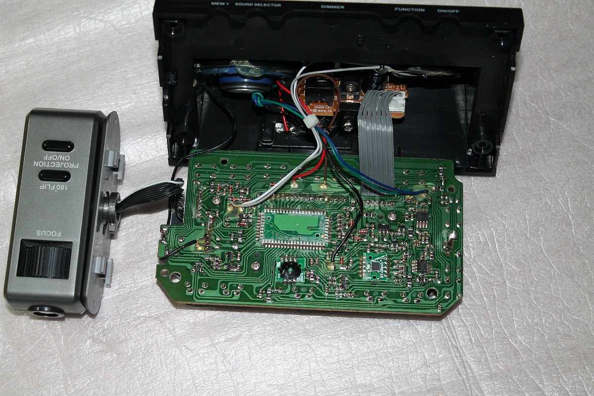

Приобрёл Радиобудильник SENCOR SRC 350 с монитором и проектором на потолок или стену (кому куда удобнее). Через месяца три потускнел, не видно цифры днём, ночью чуть просматриваются. На подсветке померил =3.3в ? Может на подсветке быть такое напряжение? Блок питания выдаёт 5в. Что можно сделать, подскажите плз. Вообще удобная вещь. Поставил будильник, заиграло радио или можно поставить настольную лампу она постепенно загорается.
Поконкретней! Где плохо просматриваются? На LED индикаторе или при проэцировании на стену/потолок?

На LED индикаторе почти не стало видно цифр. Остальное всё работает.

Сегменты LED индикатора можно проверить отдельно. Если они у Вас синего цвета, значит применены исполнены на свехярких синих светодиодах, которые имеют свойство деградировать, особенно при предельном токовом режиме их работы - если проверка это подтвердит, то нужно будет заменить LED индикатор, позаботившись о более щадящем режиме его работы, возможен также вариант замены на аналогичный LED индикатор, но с матовыми светодиодами в сегментах, которые гораздо более долговечны и надёжны, подкорректировавши токоограничительные цепи.

А не ЖК ли у него индикатор с синюшной подсветкой? Не видно ведь по фоткам.

viktor_ramb, Цифры все светятся синим цветом. Режим работы этого будильника - это круглосуточная работа, поэтому более щадящий режим не получится. Я могу фотку , не подключенную, выложить, если это поможет распознать, что за зверь.
ДОБАВЛЕНО 18/12/2014 18:13
И ещё по светодиодам подсветки: я их выпаял и один звонится в обе стороны по 72 Ома, а второй по нулям, т.е. не звонится. Какой в таком случае живой светодид?

Отчинял как-то китаёзский хронометр с LED индикатором - отказали некоторые сегменты из синий светодиодов, замена всех четырёх на аналогичные с матовым зелёным свечением решили проблему.
Тады понятно что ЖК, а не LED индикатор, ну и всё просто - замена подсветки и оптимизация её работы чтобы опять такие траблы не повторялись.

viktor_ramb, Спасибо за направление. Осталось найти светодиоды. А какое у них питание. 3.3 в. может много? Аналог я может не найду, у них по центру в торце, как прожектор. Ну в общем поищу . Спасибо всем за помощь.

Rem49, по напряжению это норма, а вобще-то для светодиодов главное -ТОК.

Всем спасибо. Поставил, правда не родные светодиоды, тоже синие, других не было, но круглые в отличии от родных, они прямоугольные. Но всё срослось и будильник опять заработал, как надо. И днём видно. Человеку много ль надо! Но на долго или нет, время покажет. За это время постараюсь найти красного цвета, их днём видно лучше. Всем удачи. Тема закрыта - решена.
