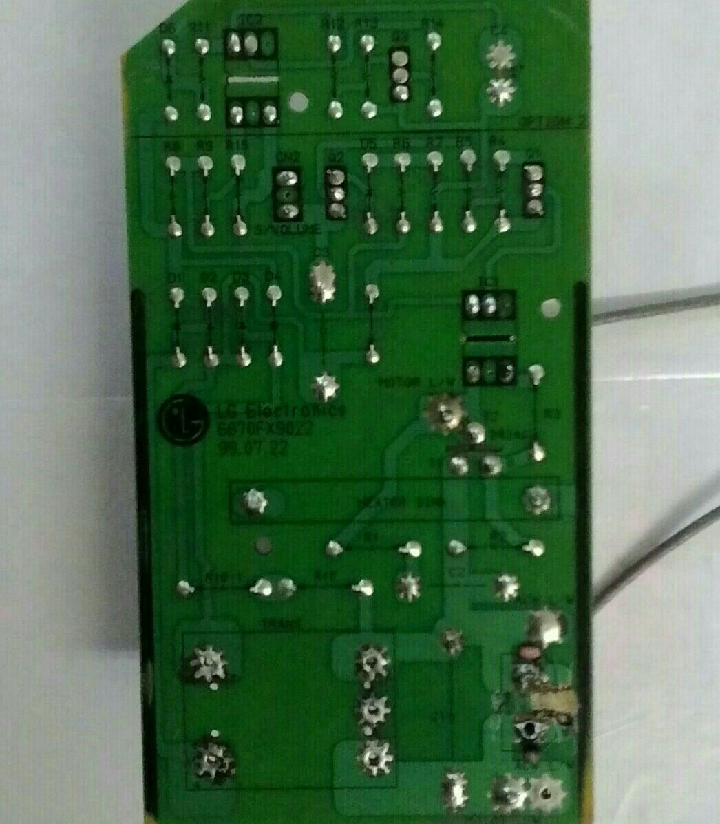

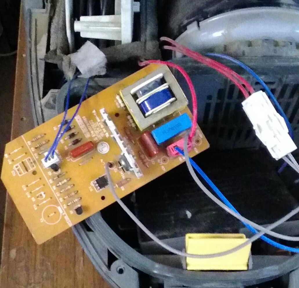

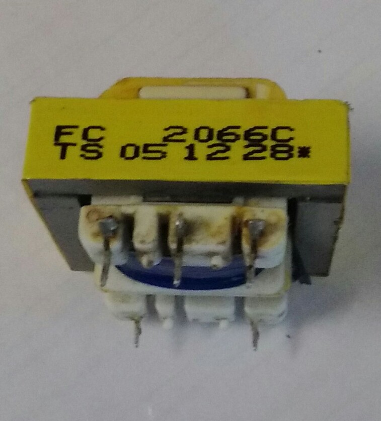

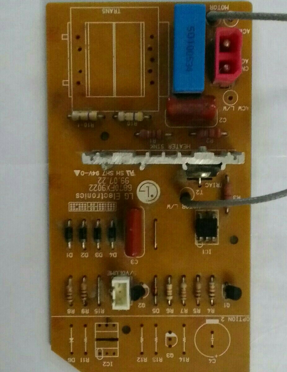

Сгорел силовой трансформатор на плате управления. Кто в курсе какой у него выход, чтобы подобрать подобный.

Фото это хорошо, тут какбэ и этот перемотать мона или посмотреть на предмет - не стоит ли термофуз, а так я ставил 15-17 вольт по вторичке.

Нашёл тс 15 v выход, поставил, работает.
