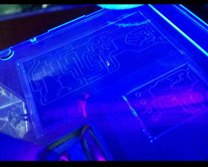

Спасите-помогите!!!) Собрал данную схему
Включилось все сразу, но часы очень сильно бегут вперед, скажем в два раза быстрее положенного. Путем проб и ошибок временно на конденсатор 68 пФ добавил еще один 68 пФ+ 100 пФ. Стало более менее, но далеко не идеально. Куда копать?

Спасибо камраду БУНЯ за ответы на мои глупые вопросы! Перерисовал плату, дабы подстрочный конденсатор с кварцем были как можно ближе к к176ие12
Будем ковырять)

Приветствую. В моем случае было так когда расстояние между деталями в генераторе это где резонатор, резистор на 36м, и конденсатор на 68пф
Было очень большим, плюс рядом находились провода по питанию.
Итог: отвести или изолировать прокладкой питающие провода, сократить расстояние от деталей до счетчика, и в схему добавить конденсатор емкостью 12пф, это между резистором 560кОм и землей паралельно подстроечному конденсатору, в этом случае управляемось ходом часов поддается точной регулировке.
Р.S.
В случае если при включении часы не идут, а светодиод секунд просто горит, по подбираете резистор вместо 560 кОм, к наименьшему до 100 кОм, это обусловлено разностью длин дорожек от резистора до ИС.
Изготовил новую плату печатную, взамен той, что была с навесным монтажем. И вид теперь более эстетичный и при необходимости не составит труда повторить и изготовить новую.

Максим331, спасибо за помощь и разъяснение, уже понял и всё переделал)
Так как занимаюсь этим в первый раз- косяков много. Например, не хватило ума сделать одностороннюю плату, что тянет за собой массу неудобства и сложности в изготовлении
Ну и транзисторы я поставил КТ972А и КТ973А, те, мелкие, дохли часто. А еще хотелось бы заиметь частотомер, дабы сразу регулировать частоту кварца. А еще подстрочные конденсаторы нормального качества, а не китай из палок, грязи, глины и ...овна.....
