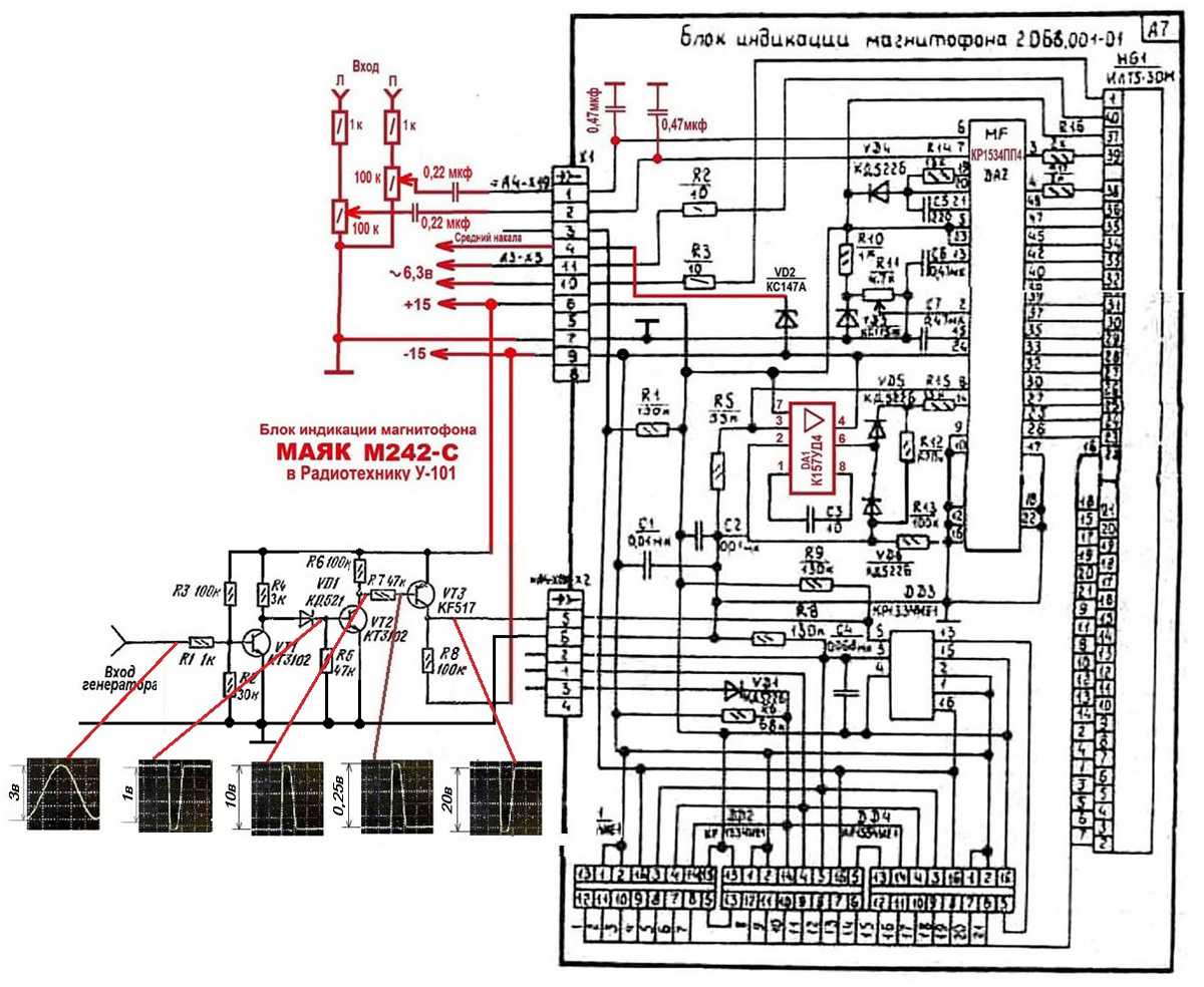

Сообщение #1 От 25/07/2009 14:49 цитата
Здрасте! Искал подходящее место для темы и подумал что звукарям это будет ближе...так вот. Решил заняться моддингом компа и хочу установить плату индикации с магнитофона "Маяк - 232". Вроде казалось бы ничего сложного подать два канала сигнала и запитать накал +5 и микросхему +12 и -12 вольтами т.к. с платой от "Маяк - 233" всё было проще. Но от 232 лучше там есть плавное падение пика! Зато питание у неё какое то своеобразное. Поискал по инету и нашёл что 232 маяк идёт с двумя вариантами плат индикации 2.746.001 и 2.746.002 и они взаимо заменяемые без каких либо переделок. Соттветственно у меня возникла куча вопросов На 001 версии указано что требуется +38 вольт значит в 002 тоже? вместо +38 дал +12 (где же на компе +38 взять) всё появилось но уровни стоят на нуле и на сигнал не реагируют хотя подаю от компа без сопротивления причём на полную громкость. В результате множества экспериментов показало что для того чтобы они хотябы сдвинулись с места нужно подавать сигнал как минимум того же маяка причём к штекерам непосредственно самих колонок.Естественно мощности звуковой платы компа для этого не хватает. Да и сама схема платы меня смутила зачем там диоды на входе а не конденсатор как обычно??? Может кто чего подскажет?

MAXXSEEM, Типание нужное подавай и делов то?
Какие питания? Всё в схеме расписано только подключай.

Сообщение #7 От 25/07/2009 20:45 цитата
MAXXSEEM писал:
Так какую всё-таки плату подключаем - 001 или 002?
MAXXSEEM писал:
Да, тоже. Мало того, в имеющейся у меня схеме вообще 42 В указано (плата 002). Если ВНИМАТЕЛЬНО посмотреть на приведённую схему 002, видно, что из этого напряжения формируется и +15 В для питания АЦП (кстати, в варианте 001 не вижу +Uпит ОУ. Что-то смутно подсказывает мне, что берётся оно оттуда же) - но это ладно бы, на питание МС можно 15 В и непосредственно взять... Хохма в том, что от этого напряжения ещё два генератора (стабилизатора) тока на транзисторах VT2 и VT3 (схема 002) работают. Не имея даташита на микросхему. могу только предположить, что используется этот ток для питания собственно АЦП микросхемы - потому и проблемы с индикацией. Возможно, и питание анодов индикатора берётся отсюда же. Где взять? Ну, например, простенький преобразователь напряжения собрать, типа блокинг-генератора (заодно и проблема с питанием накала индикатора решится). Был бы даташит на МС, может быть, меньшей кровью выйти из положения удалось... бы.

Ищи, что у тебя режет высокие. Может, ёмкости интегратора в предусилителе (если он у тебя по той же схеме, что в магнитофоне собран) слишком большие?

Alexius, я уж думал - у меня крыша поехала - по схеме индикатора 002 выходы ГСТ идут на 2 и 3-ю ногу... В приведённом даташите - 3 нога на корпусе. Глупо, вроде бы, ставить ГСТ, чтобы его выход тут же пустить на корпус. Однако, "перевернув" МС - все совпало: учитывая, что с каждой стороны МС по 28 ног, 2 и 3 нога М85А совпадают с 27 и 26-й ногами "перевёрнутой" (вывернутой ногами наружу или припаянной с обратной стороны платы) 1534ПП2. А значит, как и предполагалось,
-20 dB писал:
Хохма в том, что от этого напряжения ещё два генератора (стабилизатора) тока на транзисторах VT2 и VT3 (схема 002) работают. Не имея даташита на микросхему, могу только предположить, что используется этот ток для питания собственно АЦП микросхемы - потому и проблемы с индикацией.

Сообщение #13 От 26/07/2009 23:58 цитата
В маяке нормально работает? Думаю, что нужно начать с питаний. Тут используется двуполярное. Uст у КС215Ж - 13-15В. Номинальное пиание микры - (-27,33в) Также из 38 формируются наапряжения для делителей в микре, отвечающих за средний и пиковый уровни
