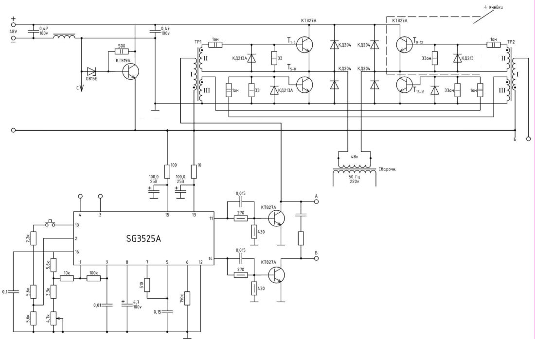

| Ув. форумчане, я (зав. хоз., учитель и кочегар) внешкольного детского учреждения, дети у нас в основном трудные ( из не благополучных семей ), занимаемся детским спортивным туризмом, спортивным ориентированием, так же есть кружки по краеведению и кружок радиолюбителей. Пишу я это для того, что бы вы поняли, что с финансами у нас большие проблемы. Теперь по теме. У нас есть старенький автомобиль "МОСКВИЧ" , который нам выделила рай.гос.администрация, на котором мы выезжаем на слёты туристов, по дальше от всех. Эти слёты длятся как правило по несколько дней и без хорошего освещения нам очень трудно справиться с этой аравой детей. На одном из сайтов я увидел в продаже Автомобильный преобразователь из12в в 220в мощностью 4000вт. Для нашего центра этот прибор был бы просто спасением, но его цена для нас просто заоблачная, а так как при нашем центре есть кружок радиолюбителей, то я и подумал, что если вдруг у кого то есть схема подобного прибора то мы и сами могли бы его сделать. Правда знания преподавателя этого кружка, как он сам сказал, ограничиваются не более чем ремонтом чёрно белого лампового телевизора, но если дать ему схему и номиналы всех запчастей то они могли бы что нибудь сварганить. Заранее спасибо всем кто поможет нам в нашем горе. |
СЕРГЕЙ-МАСТЕР
Сообщения: 402
evgentij-p, дружище!
Вот схемка, мощность до 1000Вт , для освещения сгодится, а вот для чого-то электронного ( ТВ, звуковая система и т.д.) -- рискованно, т.к. форма выходного напряжения не синусоида в чистом виде. (Аккумулятора хватит ой как не надолго. Завели мотор москвича -- расход бензина. Проще прикупить бензиновый генератор типа "чабанка".) ИМХО
Взято здесь.
sheva0000
Сообщения: 1296
| evgentij-p писал: | | На одном из сайтов я увидел в продаже Автомобильный преобразователь из12в в 220в мощностью 4000вт. |
4 квт это 400+А тока.для такого преобразователя нужно хотя б 4 шт по 90АЧ акума в паралель. я очень сомневаюсь что есть девайс с такой мощностью от 12 В
для освещения Вамдолжно хватить и 500Вт с єнергосберегающими лампами. Да и переменка там не нужна, постоянки в 200-260В с головой. |
Joiner
Сообщения: 3612
Батарея аккумуляторов на автомобилях стартерная, т.е. не предназначена для длительной токоотдачи !!!
В общем лучше подприкупить автофонарей с ртутными лампами или светодиодами. Мощность генератора Москвича около 450 ватт на оборотах выше среднего и посему делать преобразователь выше указанной мощности нет смысла. Но опять же - свет будет только с работой мотора, а бензин кусается по цене.  |

-20 dB
Сообщения: 7674
evgentij-p, Если вы не собираетесь использовать ОДИН киловаттный прожектор, вам имеет смысл собирать не один гипермощный преобразователь, а несколько (по числу потребителей сравнительно большой мощности или групп маломощных потребителей) преобразователей разумной мощности. Аргументируется такое решение несколькими факторами в разных аспектах:
1) Ценовой аспект. Мощный преобразователь будет ОЧЕНЬ дорог даже в компонентном составе. Мало того, как я понял, его сборку и настройку предполагается доверить кружковцам. Очень мала вероятность в таком случае, что обкатка первой же конструкции пройдёт на "ура!" - сборка и наладка силовых сильноточных импульсных устройств имеет кучу нюансов, их простота обманчива. А набивать шишки на дорогой элементной базе обойдётся накладнее, чем купить готовый девайс. "Полупоточное" же изготовление преобразователей сравнительно малой мощности позволит, "убив" пару опытных экземпляров (да и менее они капризные - можно и без трупов обойтись) и осознав причины ошибок, заработать опыт и обойтись без дальнейших потерь. Кстати, достаточно мощные электросветительные приборы на галогенных лампах сейчас выпускаются и на 12 В. Думаю, зенитный прожектор для поиска самолётов в походе мало кому может пригодиться.
2) Конструкционный аспект. Даже преобразователь в 2 кВт будет потреблять от аккумуляторов ток около 200 А. ЧЕМ вы предполагаете подключить такого прожорливого монстра к аккумулятору? Кроме того, как уже писали, одного штатного аккумулятора будет мало: ДАЖЕ если батарея 90А/ч не "просядет" под такой нагрузкой и умудрится её раскачать (что само по себе мне представляется мало реальным), то хватит её максимум на полчаса работы (с исчерпанием заряда "в ноль", а до нуля акк сажать нельзя). Значит, машину придётся превратить в передвижную аккумуляторную батарею (и то, по уже упомянутым конструкционным аспектам, надёжно скоммутировать такую батарею будет едва ли не проблематичнее, чем собрать мощный преобразователь). Маломощные же преобразователи легко, "раскидав" группами разумной мощности, подключить каждую к своему аккумулятору.
По уточнённым данным о подключаемой аппаратуре могу порекомендовать караоке и ноутбук запитать от отдельного стабилизированного преобразователя около 0,25 кВт (для питания ноутбуков вообще есть недорогие автомобильные адаптеры с подключением к гнезду прикуривателя - не стоит вводить промежуточное 220, чтобы снова его "уронить" до 18-19 В штатным блоком питания ноутбука), ибо не думаю, что с собой на природу вы потащите усилитель более 150 Вт. Электроосветительную аппаратуру можно запитать от дешёвых преобразователей (даже не обязательно 50 Гц, сравнительно высокочастотные и обойдутся дешевле, и габаритами будут поменьше), или установить галогенные лампы 12 В, и обойтись ВООБЩЕ без преобразователей. Остаётся только диапроектор. Если он "старорежимный", и в нём использована сравнительно дорогая перекальная (проекторная) лампа на 220 В, то разве что для него имеет смысл собрать стабилизированный преобразователь 220 В, и в таком случае тоже можно обойтись высокочастотным преобразователем с выходом постоянного тока (если это не полуавтоматический слайд-проектор с трансформаторным питанием автоматики). |
