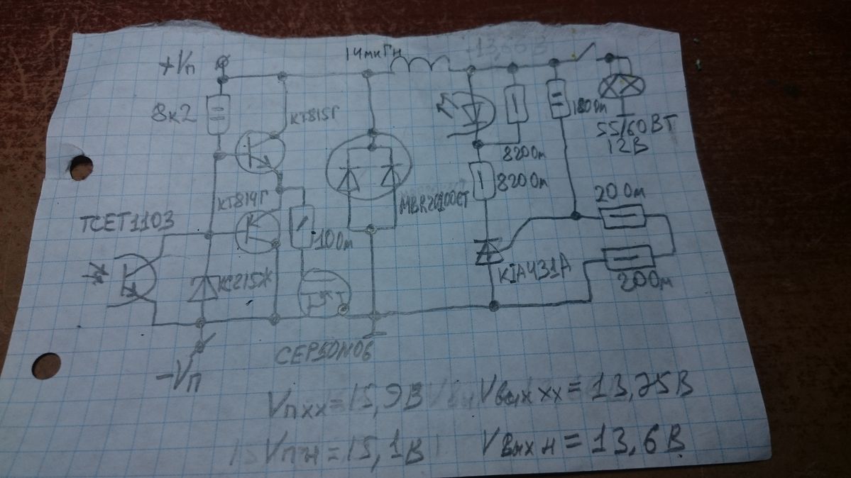

Собрал схемку, но под нагрузкой сильно греется.

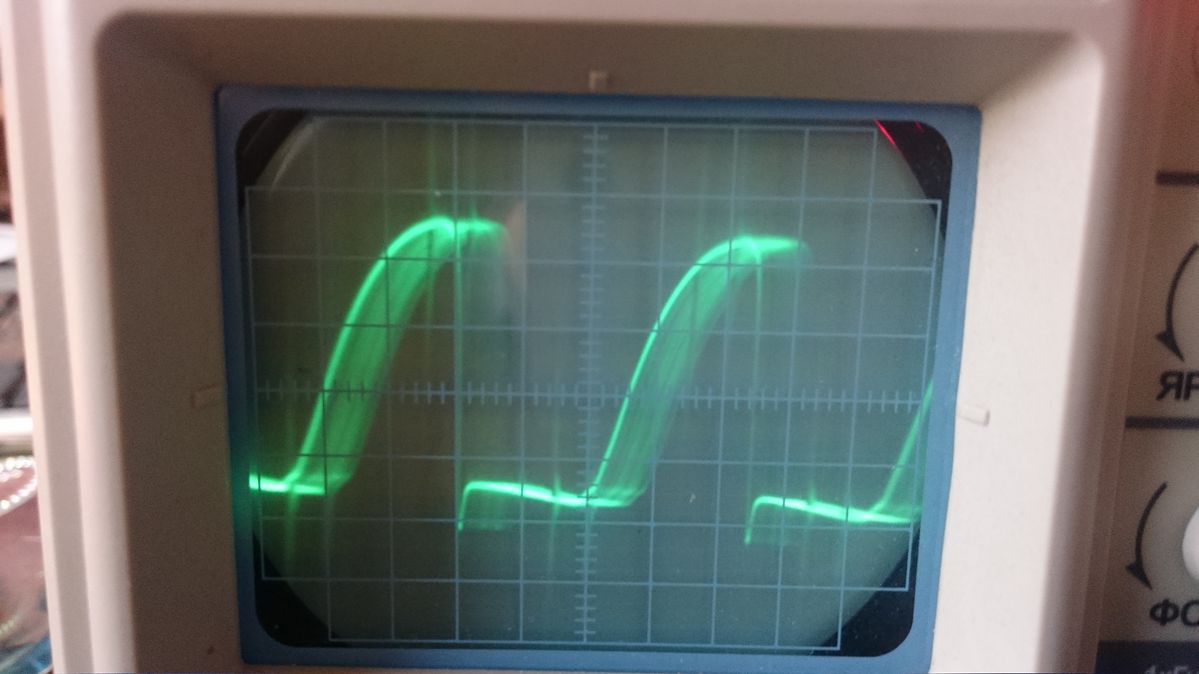

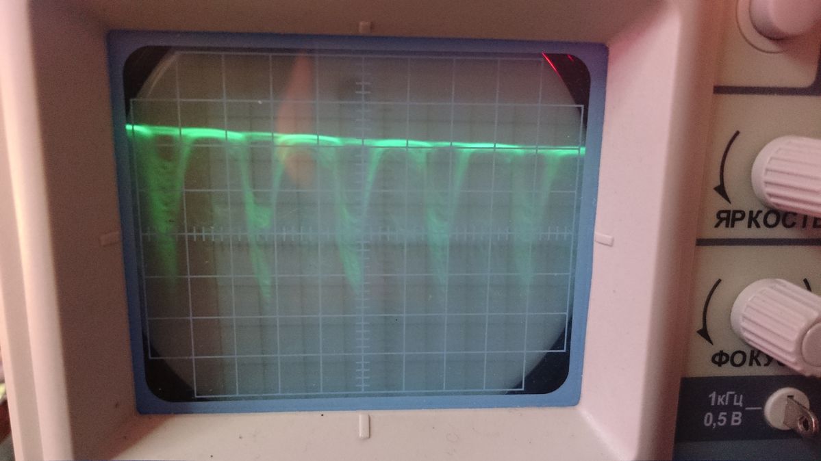

Вот осциллограммы на затворе CEP50N60 относительно истока:
ХХ, входное напряжение 15.9В, выходное 13.75В, ток нагрузки 0.1А
шкала 0.5В/20мкс
под нагрузкой: входное напряжение 15.1В, выходное 13.6В, ток нагрузки 9.7А
шкала 1В/5мкс
Схему делал из того, что имелось.
Можно ли улучшить работу схемы без серьёзной переделки?

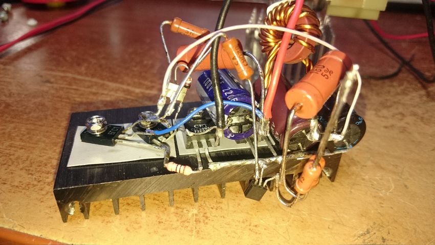

Да всё! Конденсаторы фильтра, и по входу и по выходу... С этим я разберусь, как только найду замену.
А дальше... я так плотно уложил детальки, что к CEP50N06 и к MBR20100CT не подобраться. Но радиатор очень горячий

На оптроне импульсы чёткие?
На светодиоде (1В/5мкс)
На фототранзисторе (1В/5мкс)

Фотку устройства хочется.
Навесу собирал для пробы.

Rom-Zecs
Сообщения: 2900
Сообщение #4 от 20/07/2017 17:32 цитата
Нормальные значит не советские

Для трехфазного очень странные осцилограммы
На оптопаре черти что нмв

izh2126, транзисторы конечно желательно поменять на более приличные. Если микросхему ШИМ не хочешь применять, то хотя бы кольцо побольше возьми. Сердечник наверное в насыщение входит.
Слабость твоей схемы еще и в применении диодов. С высоким КПД так не сделать. Нужны два ключа, а не ключ и диод. Специализированная микросхема делает задержку между закрытием одного ключа и открытием другого. За счет этого исключается сквозной ток.

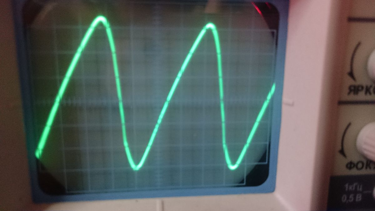

Как просто увеличит крутизну переднего фронта на затворе? Транзистор бы не так сильно бы и грелся тогда.
На ХХ пусто, а с нагрузкой:
вход (50мВ/5мкс)
выход (50мВ/5мкс)

Сообщение #7 от 20/07/2017 18:22 цитата
Может потому что я генератор в работе не обмерял, не пойму что мерялось и где. Работу кондёров не вижу.
Увидеть бы полную схему этого чуда (обмотки мост фазировка и прочее)

Сообщение #8 от 20/07/2017 18:25 цитата
izh2126, Форсирующую цепочку куда ни будь воткни. Резистор параллельно небольшая емкость. Может и повысится крутизна. Так же замена транзисторов на транзисторы с большим коэффициентом усиления повысит крутизну. Схема вообще неправильная. Для затвора полевого транзистора незачем эмиттерные повторители применять. Там надо по напряжение сигнал усиливать, а не по току.

Сообщение #12 от 20/07/2017 18:36 цитата
Я думал это для электрического скутера. А если это для фары, то на выходе конденсатор надо обязательно убрать. Импульсы лампочке не повредят, а греться будет намного меньше.

Rom-Zecs, пока не знаю, как лучше сделать. Надо на аккум до 14.3В зимой чтоб приходило, а бортовое всегда не выше 12.6В чтоб было... замучился я лампочки менять! А эти китайские подделки - шунтирующие РР - как мухи дохнут: то на аккум до 18В приходит, то зарядка пропадает. Уж штук пять сменил. Надо самому сделать и не мучится больше.
Lenchik, не, транзисторы не ограничивают по пику напряжение на затворе. Я влепил повторитель, так как затвор ёмкий у мосфетника и может импулсом убить фототранзистор оптопары, при открытии. Это, что касается нижнего плеча. А верхнее плечо... 8.2кОм - всё таки большой резистор и его надо как-то конвертировать хотя бы в 820Ом, вот верхний транзистор этим и занимается. Кстати, нижний транзистор греется. Согласен, что КТ815Г не ахти, но пока ничего другого под рукой нет.
Вот может быть подсказали бы какую шуструю пару PNP-NPN на 100В, с высоким h21э и постоянным током в 1-2А можно взять?

Сообщение #14 от 20/07/2017 19:14 цитата
izh2126, Конденсатор нельзя убрать если нагрузка например индуктивная. Для активной нагрузки оно и без конденсатора заработает. Можете пару тысяч пикофарад поставить. Электролит там точно лишний. У вас без электролита усиление по цепи обратной связи возрастет. Вы же крутизны добиваетесь.

Сообщение #18 от 20/07/2017 21:47 цитата
Вообще не понятная пародия. Токовый датчик ни на что не похож. Диодный мост где? Переменка напрямую?И еще не свойственные расположение резисторов. Вот обе схемы, автора темы и более менее подходящая.
