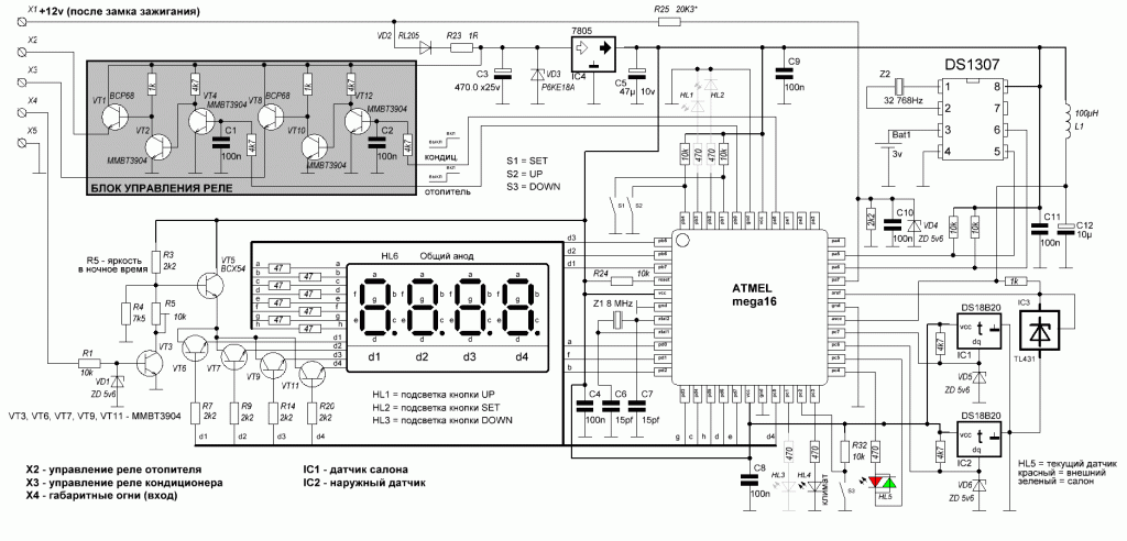

Только сегодня сдал клиенту готовое устройство - часы + два термометра + вольтметр + климат контроль. Там мега16 + DS1307 + две DS18B20. Статью за недельку, думаю, допишу. Лежать будет тут: http://radio.aliot.com.ua. Пока можете оценить масштаб трагедии в виде схемы во вложении.
В общем нужна прошивка и вся инфа по этому устройству.
Украинцы, поможете мне?

Тему переименую! Просьба к модераторам , чтоб перекинули в мастерскую САМОДЕЛКИНА- потихонечку буду собирать это железо , а то в япошку мою забыли присобачить климат- как всегда блин, у всех все есть , а я сам дособачиваю недовольство, огорчение
АВТОРУ ЭТОГО УСТРОЙСТВА БОЛЬШОЙ РЕСПЕКТ классно! И ПУСКАЙ НЕ ПРИНИМАЕТ БЛИЗКО К СЕРДЦУ МОЙ ПОСТУПОК!
В архиве вся инфа.
  климат-контроль.rar  1.14 МБ  Скачано: 438 раз(а)

Схема
  kia_clock_schematic1-1024x492.gif  76.19 КБ  Скачано: 489 раз(а)
