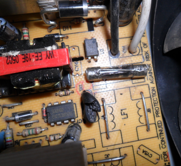

- Можете отремонтировать системный блок?
- Что с ним?
- Не знаю.
- Да, у нас тоже свет пропадает.
 Размер файла:  822.73 КБ
 Просмотрено:  532 раз(а)
gonzo
Винтокрут
Сообщения: 4376
gonzo
Сообщение #51 От 06/03/2012 17:44 цитата
Мдя...одно радует, парень умеет паять.
HardRom
Сообщения: 399
HardRom
Сообщение #52 От 06/03/2012 17:56 цитата
Выбило пакетник 25А.
Спрашиваю, кто делал?
- Вызывали мастера надом.
- За ремонт платили?
- Да, пять баксов за вызов.
Morlock
Шкуродёр
Шкуродёр
Сообщения: 5220
Morlock
Сообщение #53 От 06/03/2012 20:12 цитата
Убил бы козла.
