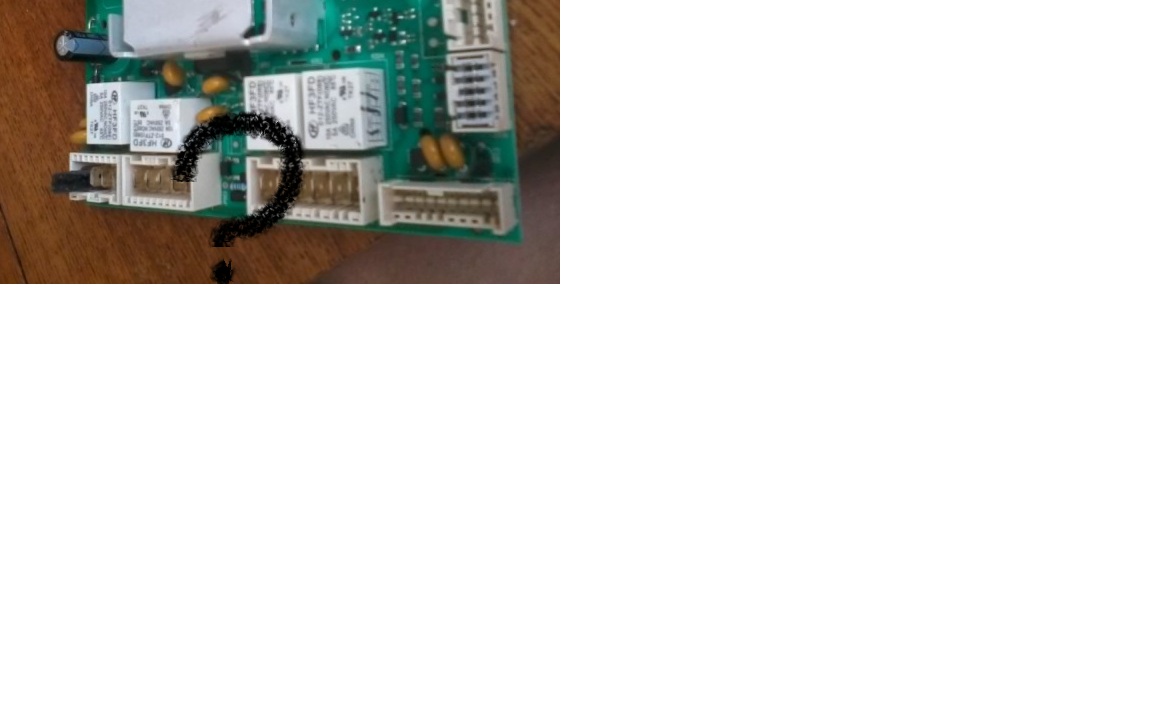

Indesit WISN 100 модуль силовой EDT0117.11 сгорел транзистор и резистор, резистор стал угольком, маркировка не известна помогите на фото покажу
вот скажите какие там детали
сам блок EDT0117.11

kinoox5, читаем http://monitor.espec.ws/section7/topic198388.html исправляем

Добрый день.
Маркировка резистора того что заведен на минус кондера - 1R82, замер тестером показал почти 3 ома

у меня другой вопрос по этой теме... Можно ли заменить индуктивность L001 простым предохранителем в данном случае?
Сообщения: 21881
Сообщение #6 От 16/12/2012 12:49 цитата
Все можно. А что такое "простой предохранитель"?

Лучче 10 ом резик
